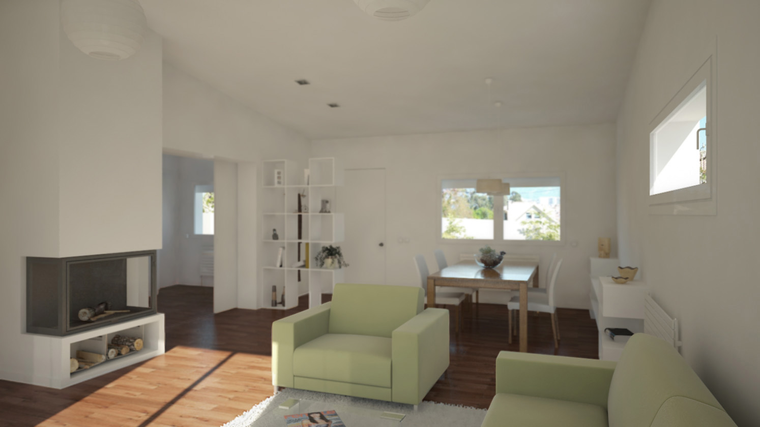

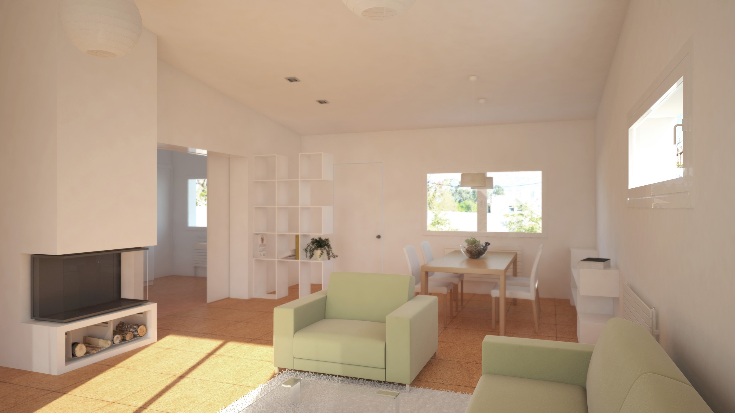

    Hola artistas, comparto con vosotros unos 3ds de un proyecto de vivienda que acabo de entregar. Aunque el trabajo esta entregado y visto para sentencia son bienvenidas críticas. Saludos.
    Posdata: made in Revit, 3ds Max, Vray y Adobe Photoshop.

    Hola amigo, todo bien? Veo tus avances en los trabajos y me gustan, en estos particularmente veo que están sobreiluminados. Después detalles que, a mí no me pueden gustar, pero que no están mal, como el piso y la bacha de la cocina, después le agregaría algunos adornos al mueble blanco que está en el living delante de la puerta de entrada, y también le agregaría dentro del hogar un par de leños, y algo que no entiendo es el vidrio del hogar, o es un hogar que en verano se hace pecera o no lo entiendo. Ah y la alfombra esta algo pobre de pelos, se la nota en el contraste con el piso, o más pelos o más cortos. Igualmente está muy bien logrado y tienes el toque de realismo que creo que es lo que trankiliza a uno que intenta hacerlo, así que, por ese lado quédate tranquilo. Saludos amigo.
    Ah y no creas que no leí tu comentario en mí mensaje, simplemente no respondí porque no me tome el tiempo aún de hacer lo que me dijiste y mostrarte los cambios, y para no hacer una respuesta zonza, preferí guardarme en silencio hasta que lo demuestre con hechos. Saludos.

    Muchas gracias Malexicar, es curioso como al leer tus críticas pienso que en algún momento pensé en esos detalles, pero que por algún motivo dejé de verlos, el tema del suelo es el único que no puedo cambiar porque el corcho y la plaqueta son petición del cliente, el hogar es cierto que le falta detalle y quizá sea el cambio que más trabajo me dará, los pelos de la alfombra, los objetos del mueble de entrada, el fregadero o bacha y la sobre-iluminación serán más fáciles creo yo, en estos días buscaré un hueco para hacerlo y subiré el resultado. Gracias también por los ánimos, a veces uno duda si progresa y no está de más que alguien te lo diga, un saludo.

    Hola compañero, yo si me permites una crítica, el fallo más notable es el reflejo que emite el suelo sobre toda la habitación, en especial las paredes y techo, todo se ve de un color anaranjado, para evitar esto, te aconsejaría que usaras un material OverrideMtl, esto evita estos reflejos indeseados, y toro se ve más neutro.
    Gran trabajo.

    Javiergn, no solo te la permito si no que te agradezco mucho la observación, estoy de acuerdo en lo que me comentas, de hecho, la sobre iluminación que comentó Malexicar vino de corregir este problema al tratar de blanquear en postproducción así que, solucionando eso creo que no tendré que tocar la iluminación de render, estoy viendo las técnicas como la que apuntas para controlar el color bleding y a ver si puedo rehacer pronto las imágenes corrigiendo todos estos detalles. Saludos.

    Bueno, aunque me dio una pereza tremenda ponerme con ellas (estoy con un proyecto que me gusta bastante más), por no dejar cosas pendientes retoqué un poco las tres imágenes; salvo el tema del fregadero creo que toqué todo lo que me comentasteis.
    Yo creo que si mejoraron, aunque puede que me haya pasado en algo y que alguna estuviese mejor antes, vosotros diréis.
    En cualquier caso, gracias por las críticas, corrigiendo se aprende una barbaridad, solo por aprender el override mtl valió la pena retomar las imágenes. Gracias y un saludo.

    Si en las primeras imágenes habría dado un aprobado raspado, después de corregirlas te daría un sobre. Enhorabuena, Roddik.

    Muchas gracias Miguel, al estar tan encima ya dudaba si estaba mejorando las imágenes o solo dándole vueltas, pero la verdad es que técnicamente están mejor realizadas, con una postproducción más precisa gracias a algunos tutoriales que estoy siguiendo.

    Hola compañeros, subo las imágenes con el suelo de madera; yo me quedaría con este suelo, ¿Qué opinais vosotros?

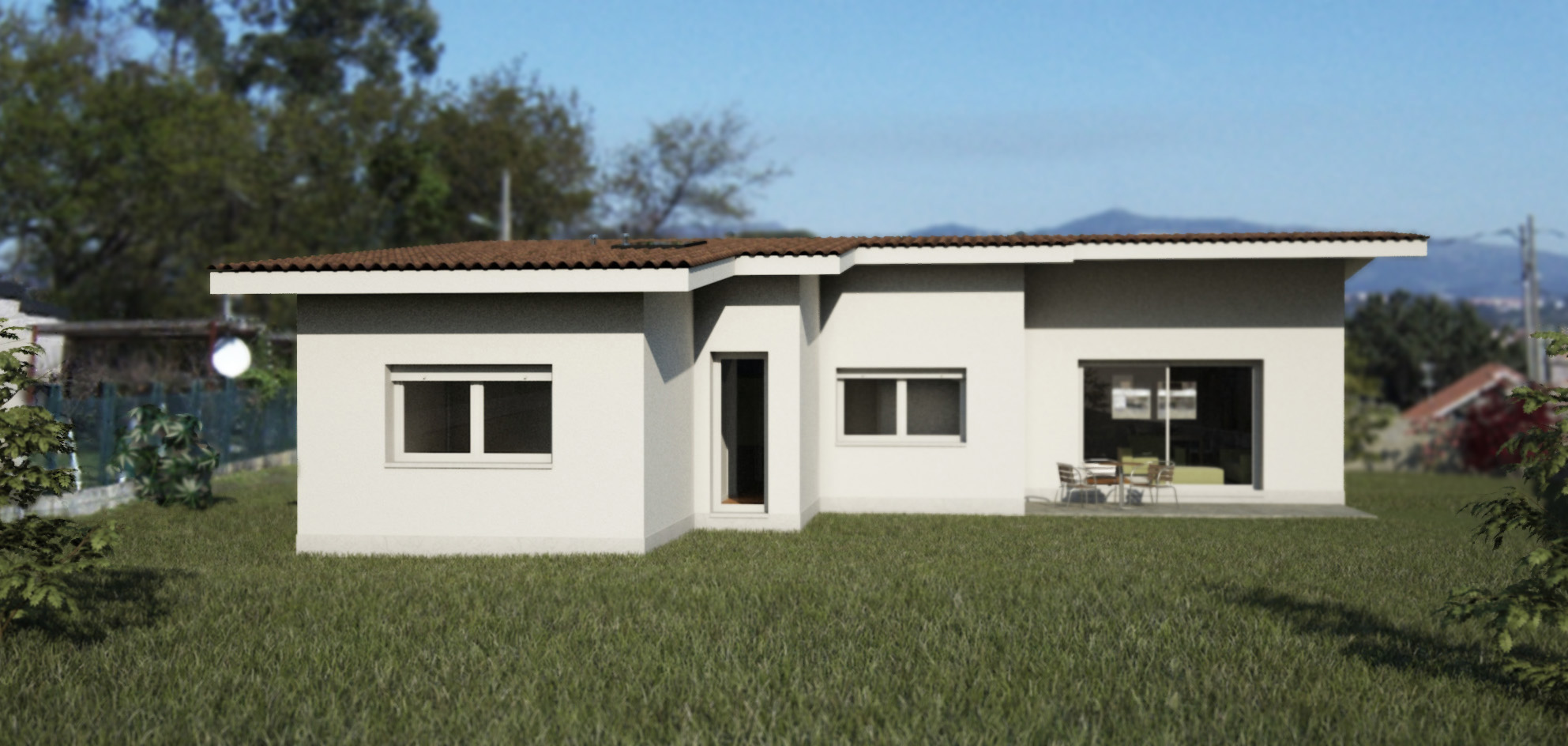

    También va un exterior de la misma vivienda. Saludos y gracias por comentar.
