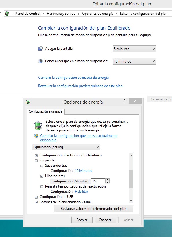

    Mi equipo se suspende al tiempo indicado cuando finaliza las tareas, sea el software que sea, supongo que, servirá también para 3ds Max, panel de control/opciones de energía, le digo que se active a los diez minutos, nunca me ha fallado, podrías probarlo, también puedes seleccionar hibernar, te adjunto una captura por si te sirve de aclaración, un saludo.

    Gracias a todos, comprobaré lo del script y lo de la configuración de tareas. Si, había pensado en suspender o hibernar (no se bien la diferencia entre una u otra) de Windows en las opciones de energía (aunque lo que busco es apagar el cpu), pero a ver si lo pillo:
    Si estoy ejecutando un render y lo dejo por la noche, lo más probable es que no toque ni el teclado ni el mouse hasta la mañana siguiente, entonces, el conteo de los 15 minutos, 1 hr, 5 horas, lo que yo configure, empezara a partir de la inactividad de mouse y teclado independientemente del término del render, digo, aunque se termine el render el programa seguirá ejecutándose, este no se cierra y aun así entra en suspensión o hibernación, al otro día sacudo el mouse y se retoman sus funciones rápidamente, es así ¿no?
    Suspender deja encendido el PC, pero con un consumo muy bajo, hibernar guarda en memoria la sesión abierta y apaga el PC por completo, el tema de que empieza a contar desde que dejas de tocar el teclado o el ratón, a mí no me ocurre así, yo hago copias de seguridad de internet a mi PC y no se apaga hasta que termina, sin tocar nada.
