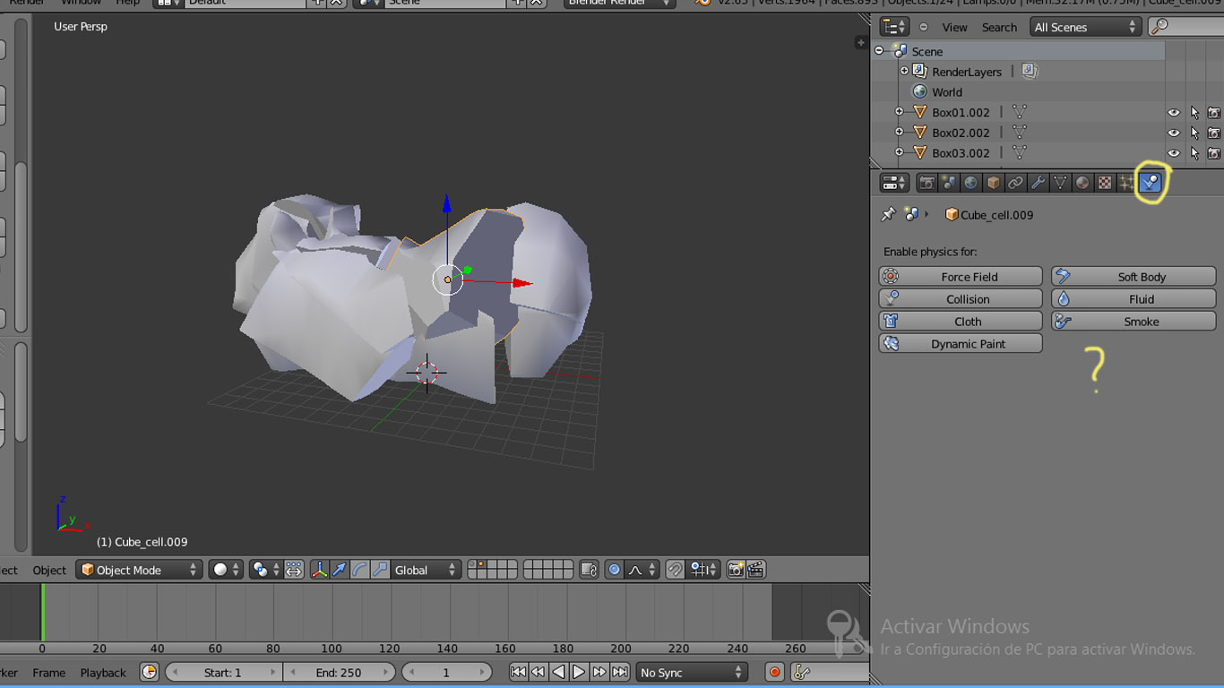

    Eso lo tengo claro Solimán, lo que quiero es todo lo contrario, el fracture tool hay que incorporale las físicas de la forma que tu decís, pero a diferencia de el, el cell fracture las incorpora sola, sin ninguna marca de nada, lo que se me hace imposible sacárselas ya que no puedo verlas, ya que no quiero que todas se caigan al darle play al bg.

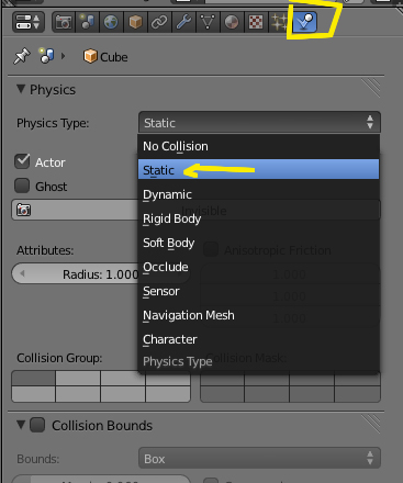

    Fracturar objeto en Blender
    Las físicas están en el Blender game physics.

    Se trataría de seleccionar los objetos que quieres que no se vean afectados por la gravedad y ponerles en static, por ejemplo, aunque si son doscientos trozos va a ser un poco engorroso, o si es una zona concreta de un objeto, primero podrías preparar el objeto cortándolo y creando dos piezas diferentes donde una se fracture y la otra no, todo depende la idea de lo que tienes que hacer.
    Nada de nada, a mí no me aparece nada, como si se animaran por cosa mágica.

    22,343
    Mira en la barra superior, donde pone Blender render, y abre la lista y verás que hay varias opciones. Una de ellas en el game Blender.
