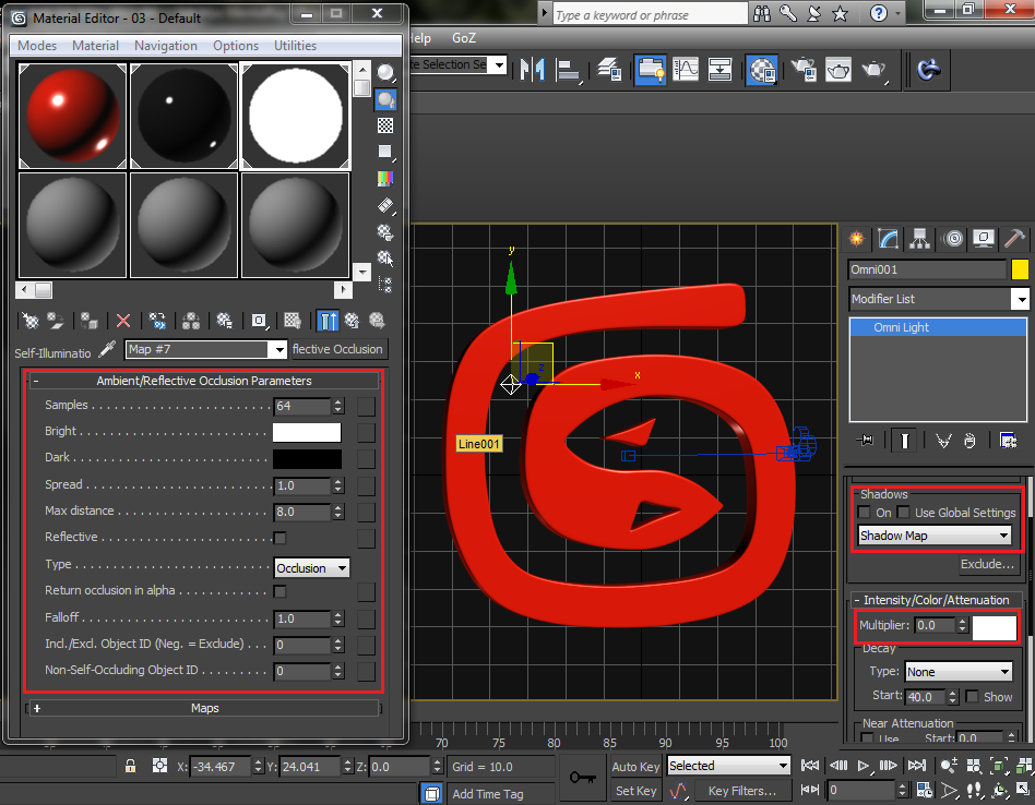

    El pase de Ambient Occlusion lo saco usando un material especial.
    1. Crea un nuevo material totalmente blanco, activa la casilla color en self-ilumination y le asignas el mapa ambient/reflective Occlusion.
Nombre: 1AO.png
Visitas: 444
Tamaño: 160.2 KB
    2. Apaga todas las luces de tu escena, crea una nueva omni sin sombras y con multiplier 0.0, configura el material como en el ejemplo.
Nombre: 2AO.png
Visitas: 409
Tamaño: 167.0 KB
    3. En la pestaña indirect illumination desactiva FG y GI, en la pestaña processing activa la casilla material override y le asignas como instance el.
    Material que acabas de crear.
Nombre: 3AO.png
Visitas: 445
Tamaño: 151.4 KB
    4. Desactiva el environment map y cambia el color del background a blanco, también cambia el exposure control a automatic exposure control y finalmente dale al [render].
