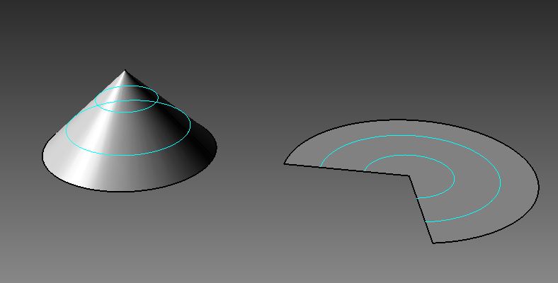

    Hola. Me gustaría saber si existe el comando inverso a desplegar superficie desarrollable en Rhinoceros. Lo que estoy intentando es aplicar una retícula ortogonal de curvas a la superficie ya desplegada y luego obtener esa red de curvas deformada en la superficie desarrollable original.
    En el caso de un cilindro se puede hacer manualmente de forma simple (la red de curvas replegada serían circunferencias y líneas rectas) pero en el caso de un cono no pillo como serían las curvas (parabólicasí).
    Si me pudierais echar un cable sería estupendo.
    Muchas gracias.

    Considero que te puede servir fluir por superficie. Si la superficie es compleja o con doble curvatura, existe squish y squishback.
Nombre: Fluir.JPG
Visitas: 1754
Tamaño: 25.8 KB
    Saludos.

    Jesús, eres un crack, que grande, justo era esto, dios te lo pague con una buena mujer y muchos pequeños jesúsitos.
