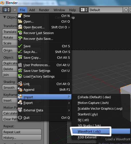

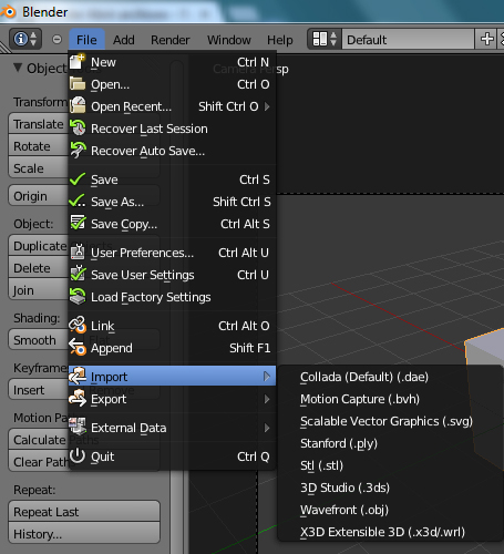

    Si no especificas más, en qué formato están, o son archivos de Blender con otra versión.
    Si es importar mira en file > import.
    Veras todos los que tienes activados. Hay bastantes más en los add-ons que se pueden activar desde user preferencias > adons.

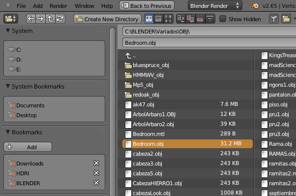

    Abrirlo? Tienes que importar el archivo obj.
