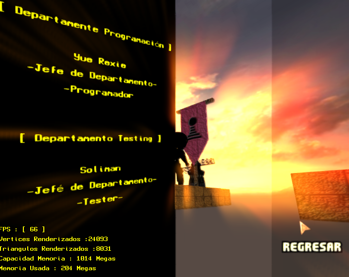

    Doy por terminada la primera etapa de desarrollo de pawn. Lo que puede comentar al respecto es que esto es muy complicado, es decir se puede aprender ciertas cosas, pero el verdadero inconveniente es tomar todo eso que se a aprendido y enfocarlo en un objetivo (un vídeo juego).
    Esta primera etapa simplemente muestra las bases de lo que será el juego en sí, y dependiendo del desempeño de esta demo y la estabilidad que se alcance en máquinas destino se pasara a la siguiente fase. Saludos.

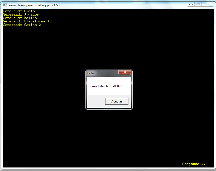

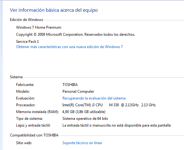

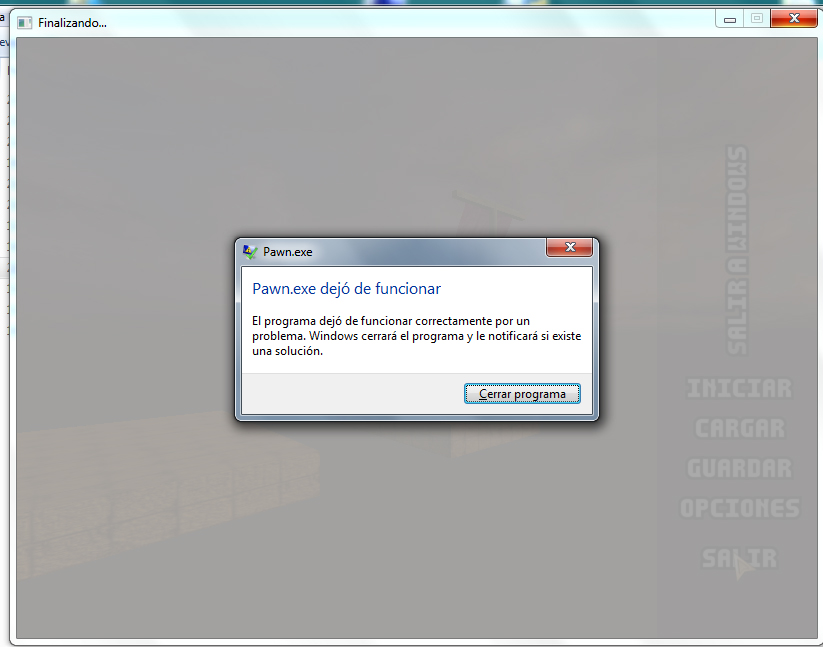

    Falla, Windows 7 de 64 bits.

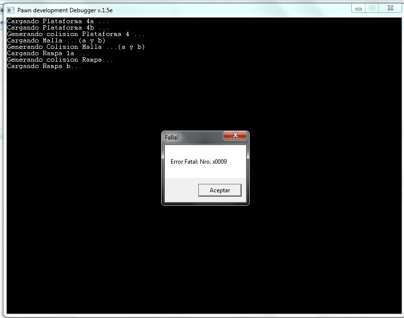

    Cuando me caigo de la plataforma da un error fatal: nro. X0009 sigue adelante con ello y ánimo amigo. Windows 7 de 64 bits Home Premium.
    Intel Core i3.

    Primera fase de desarrollo pawn vídeo juego
    Sí, falla al caer. Mi equipo es igual que Solimán sólo que desde Windows 8.

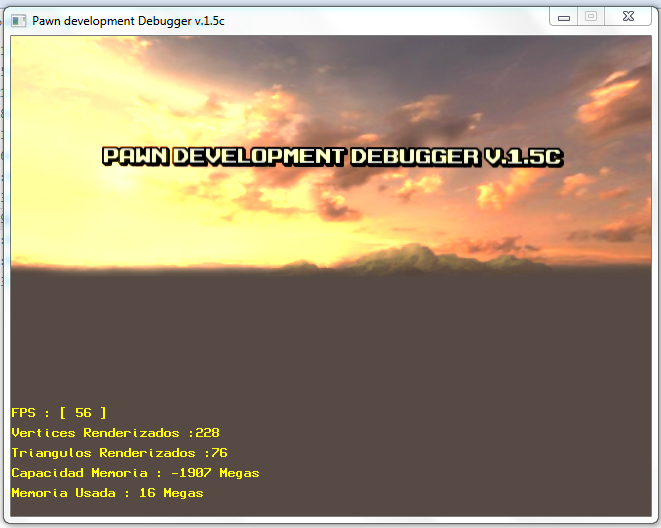

    Paso atrás. Sigue dando fallo, ahora cuando arrancas por primera vez, simplemente no se ve nada más que las dos pantallas de inicio. Antes de llegar a la ventana de selecciones de opciones, simplemente, peta, si se vuelve a arrancar una segunda vez, se puede llegar hasta la ventana de opciones y cambiar los valores, pero cuando presionas iniciar, peta, al audio, ¿le podrías poner una opción de anular sonido? Solo tiene opción de bajarlo, pero no anularlo. Saludos, y a por el plan c.

    Y creo que consume mucha memoria. (aunque no sé si eso es lo normal).

    Hola Solimán, gracias por tu tiempo. La verdad odio admitirlo, pero no sé que sucede, todo apunta a que tengo una fuga de memoria en el momento de cargar del primer nivel, donde estoy usando un puntero que carga los elementos en un segundo plano. Ahora bien estamos por prueba y descarte. Este nuevo se lanza sin sombras con el objetivo de descartar que el problema está con los mapas de sombras.
    Sobre la observación de una opción para anular el sonido, es lo más sabio que puedo hacer pues si el usuario baja el sonido es porque no quiere escucharlo, entonces en ese menú tengo pendiendo poner una opción de sonido of/on.
    Lo más recomendable en este punto es no activar las sombras.
    Lo de si usa mucha memoria, creo que es debido a eso tengo una instancia de un objeto que no he liberado. Bueno espero encontrar el bicho que causa problemas.

    Este ya ni carga la primera pantalla.

    No, y si. Sigue sin poder iniciar la aplicación, el comportamiento va cambiando, quiero decir. Que abro la primera vez y apenas se abren las dos ventanas y antes del sonido fallo.
    Vuelvo a abrir y entonces llega hasta iniciar, pero cuando presiono el botón, error, luego he probado otra cosa, a presionar escape y así pasar a la siguiente pantalla. Y a logrado entrar en el juego.

    Bueno, esto es más raro que perro verde, ahora lo he intentado tres veces seguidas y sí que funciona. Editado:
    Pero luego al terminar y dar un fallo en la salida da un error, y al volver a abrirlo, falla.

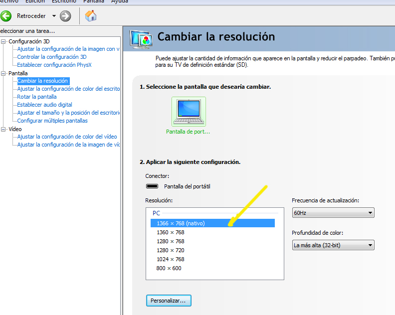

    Deja que lo pruebe otro, a lo mejor es mi configuración la que da el fallo, tengo una Nvidia GeForce 310m con una resolución de pantalla de 1366 x 768 (a lo mejor es eso).

    Esto me tiene apesadumbrado, pero de algo se aprende de todo esto, y es necesario contar al menos con otro equipo de desarrollo o en tal caso un equipo de test y pruebas para a medidas que se avanza hacer las respectivas pruebas de calidad, si esperemos que alguien pueda hacer una prueba en Windows 7-64.
    En este punto se me ocurriría iniciar de nuevo todo, pero es muy apresupuestorado, ira a comer algo y regreso en la tarde.
    En el archivo config el parámetro resolución = -1, indica que la aplicación se ejecuta por primera vez, así que, se escanean todos los modos gráficos soportados y se muestran en el menú respectivo, en mi caso yo tengo una 9800 GTX y me tira 40 tipos de resolución de pantalla diferente, solo que en modo de pantalla Windows, existen slots para no soportados que son los que se ejecutan en modo de 16 bits y ya en pantalla completa se visualizan todos estos modos.

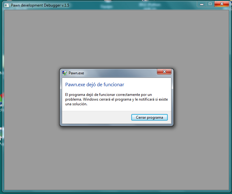

    Reiniciado el ordenador, parece ser que, no falla (solo he probado 3 veces), de todas formas, cuando cae al vacío, aparte del error luego se bloquea y hay que cerrarlo a la fuerza.
Nombre: Peon1.jpg
Visitas: 695
Tamaño: 231.5 KB
    Después de caer, sale error y luego esto.

    Cinco veces flecha abajo.
Nombre: peon3.jpg
Visitas: 183
Tamaño: 140.5 KB
    Y seguido el cierre inesperado.
Nombre: peon4.jpg
Visitas: 194
Tamaño: 230.3 KB
    Vuelo a abrir y no pasa de la primera ventana.
    Vuelvo a abrir y funciona otra vez, presiono cinco veces y se pone la pantalla en blanco y cae al suelo el personaje.
Nombre: peon5.jpg
Visitas: 190
Tamaño: 159.3 KB
    Escape.
    Iniciar.
    Puf¡
Nombre: peon6.jpg
Visitas: 189
Tamaño: 93.4 KB

Nombre: PE.jpg
Visitas: 335
Tamaño: 167.8 KB
  78. #78
    May 2008
    632
    Angry Primera fase de desarrollo pawn vídeo juego
    Aquí vamos con otro, si oprimes la tecla g saldrá en las dos primeras pantallas y bueno esperemos que funcione el botón salir correctamente.
    Si presiona g en la primera imagen (pantalla) que sale, se cierra sin problema. Si presiono g en la segunda imagen que sale, se cierra sin problema, si presiono g en la tercera pantalla, antes de que cargue las letras de iniciar, salen varios errores de Windows, si dejo esa tercera pantalla cargar y que salgan las letras, al presionar salir, vuelve a pasar lo de antes, finalizando, error.
    Desbordamiento de pila.
Nombre: desbordamiento.jpg
Visitas: 170
Tamaño: 251.4 KB
    Luego los dos errores y cierre forzado de la aplicación.

    Ahora se carga y cuando llega la ventana de las letras de iniciar, se para la música y el sonido del viento, presiono salir y cuando llega a.
    Cerrando memoria, error, error.

    Error al intentar abrir.
Nombre: Error_cloth.jpg
Visitas: 408
Tamaño: 135.5 KB

    632
    Ok, le haré primero al error de plaf, después de cargando tras el segundo inicio del juego. Este ejecutable pretende corregir eso.
    "No son ni estrellas ni í*dolos, son solo gente común que quiere hacer historia"
  146. #146
    22,345
    A arrancado bien y botón salir. Al volver a arrancar, error al cargar la tercera ventana (igual que antes)
    Vuelvo a arrancar y bien salir.
    Vuelvo a arrancar y error.
    Y sin tocar nada más, por cierto, antes (no esta vez) ha salido una ventana como esta.
Nombre: runtime.jpg
Visitas: 110
Tamaño: 102.3 KB

    Prueba de arrancar y salir. 10 veces. A la 4, 6 y 10 error en plataforma 1
    Las demás han arrancado y salido bien.
Nombre: Plata1.jpg
Visitas: 95
Tamaño: 87.1 KB
    Prueba de iniciar.
    De diez veces que consigo llegar hasta iniciar al presionar, sale error de Windows menos en una, que he conseguido entrar en el juego. (el personaje, cae)
    Editado : he dicho error en plataforma 1, pero no sé si es correcto. Se clava cuando intenta cargar la plataforma 2 ¿no?

  230. #230
    May 2008
    632
    Bueno este. La mitad de la primer plataforma y esperar que inicie correctamente, (muñeco cae al vacío).

    22,345
    Tampoco.
Nombre: error5.jpg
Visitas: 110
Tamaño: 200.6 KB

  235. #235
    22,345
    No alcanza oscurecerse la pantalla ¿verdad?
    Si, primero se pone negra y después son dos ventanas de error de Windows. Primero una que dice que dejo de funcionar, y luego esa.

    Da error.
Nombre: error2.jpg
Visitas: 90
Tamaño: 161.2 KB

    Vaya se acabó la felicidad, esto parece la montaña rusa (arriba, abajo). Bien, este actualiza el data.00 (meter en data y reemplazar el archivo existente).
    Lo mismo:
    Iniciar/salir.
    Iniciar/nivel/salir.
    Pesadilla : sufriendo subiendo un archivo de 5 megas, 2 minutos por mega.

    Empiezan los errores, arrancar cerrar, bien. Arrancar iniciar, error. Tres errores seguidos justo cuando carga la rampa b.
Nombre: Rampab.jpg
Visitas: 100
Tamaño: 83.6 KB

    De momento lo he dejado caer dos veces y la error con esta ventana primero, ilegal instruction.
Nombre: ilegal.jpg
Visitas: 307
Tamaño: 26.5 KB

    Si, pero no todas las veces.
    Error fatal. (la ventana de siempre).

    No, lo mato en el borde y cuando cae, sale luego la ventana de error y la serie de errores de Windows, lo demás parece bien, solo es esto de la muerte con caída. Y no siempre igual.

    Cuando va a iniciar carga hasta el proceso 12. La primera vez ha cargado bien. En la segunda al llegar al proceso 7 da error.
    En la tercera da error en el proceso 12
    Si lo mato sobre la plataforma da un fallo de runtime.
Nombre: runtime.jpg
Visitas: 92
Tamaño: 96.8 KB

    Este es para quitar el error de runtime cuando lo matas en plataforma, con la flecha, solo que queda tirado en la plataforma y no caiga.
