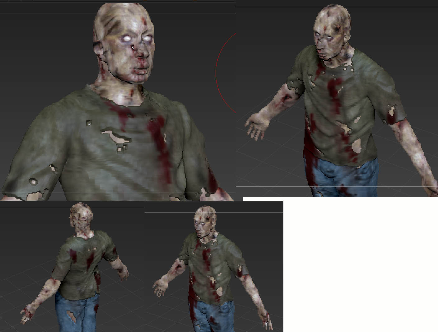

    Vaya no pues esa es muy buena información para mí, yo pensaba que gears era lo máximo en calidad de gráficos, pero ese personaje se ve bastante más detallado, aunque me pregunto si tendrá desventajas hacerlo así o ¿cómo lograron este resultado? Ya eh terminado de modelar el primer zombie, pero al lado de ese personaje siento que eh hecho un pésimo trabajo, aunque sea este mi primer personaje de videojuego, saben en este tema soy nuevo, cosas que ha ustedes les parecen obvias, seguramente me sorprenderan, así que, todo comentario seguramente me será útil, me gustaría saber más sobre esto, por cierto, no sé cómo verle el número de polígonos que tiene mi modelo en ZBrush ¿alguien podría decirme?
    Dejo una imagen de mi primer personaje:
Nombre: ZOMBIETERMINAD0.jpg
Visitas: 9935
Tamaño: 120.1 KB

    Yo pensaba que gears era lo máximo en calidad de gráficos, pero ese personaje se ve bastante más detallado, aunque me pregunto si tendrá desventajas hacerlo así o ¿cómo lograron este resultado?
    el resultado lograron porque no tienen que someterse a una de hardware arkaiko y obsoleto como es la Xbox.
    Así de simple.

    Croudto esto no es el patio de tu escuela. Y por no saber, no sabes ni que el GOW no es multiplataforma, pero bueno. Comcom, el ZBrush es para realizar modelado en alto poligonaje, tu personaje no sé cuántos polígonos tendrá, pero seguramente superara el millón de polígonos. El workflow normal es o:
    1-modelas en lowpoly en 3ds Max o Maya (5.000 a 20.000 polys), te llevas el modelo a ZBrush, incrementas el mallado y empiezas a realizar tu modelo en High Poly (puedes llegar a más de 5millones de polys) para luego crear tus texturas/Normal Maps.
    2-modelas en High Poly en ZBrush, y haces retopology en tu paquete de 3d para crear tu modelo en lowpoly a partir de tu modelo en high, para igualmente sacar el mapa de normales.
