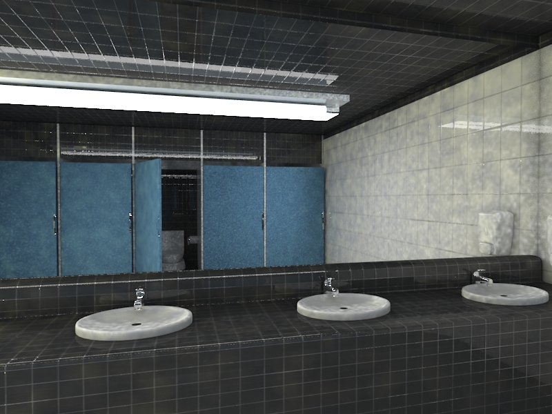

    Buenas tardes. El problema que les planteo, es del mismo trabajo que presente hace algunos días sobre la iluminación con Vray. https://www.foro3d.com/f20/3ds-max-p...ay-106213.html.
    Ya resolví la mayor cantidad de problemas, es más, esta ya casi terminado, el punto es que he estado testeando cada parámetro para saber en qué se utiliza, pero realmente no sé que moví que me salió con muchas manchas diversas, como si estuviera con noise, pero no le he puesto eso, les adjunto la imagen para que puedan ver.
Nombre: error.jpg
Visitas: 240
Tamaño: 1.50 MB
    Ignoren el cuadrado de la parte inferior-izquierda, estaba probando sobre eso y lo deje a medias, y la parte de la luz fluorescente es lo mismo.
    Lo que me importa es la parte de las puertas, que se ven bastante mal, yo creo que es una luz, porque la cámara casi ni la he tocado. Tengo las mismas luces que en el mensaje anterior, y dos de ellas son skylight, a excepción del fluorescente, que es una simple Vray light, que creo que no afecta en nada. Muchas gracias a los que respondan, y espero su ayuda. Saludos.

    Hola nuevamente, fíjate que no tengas cáusticas activadas en panel GI Caustics. Lo otro puede ser bajos settings en rebotes primario déjalo en 50-20. Saludos.

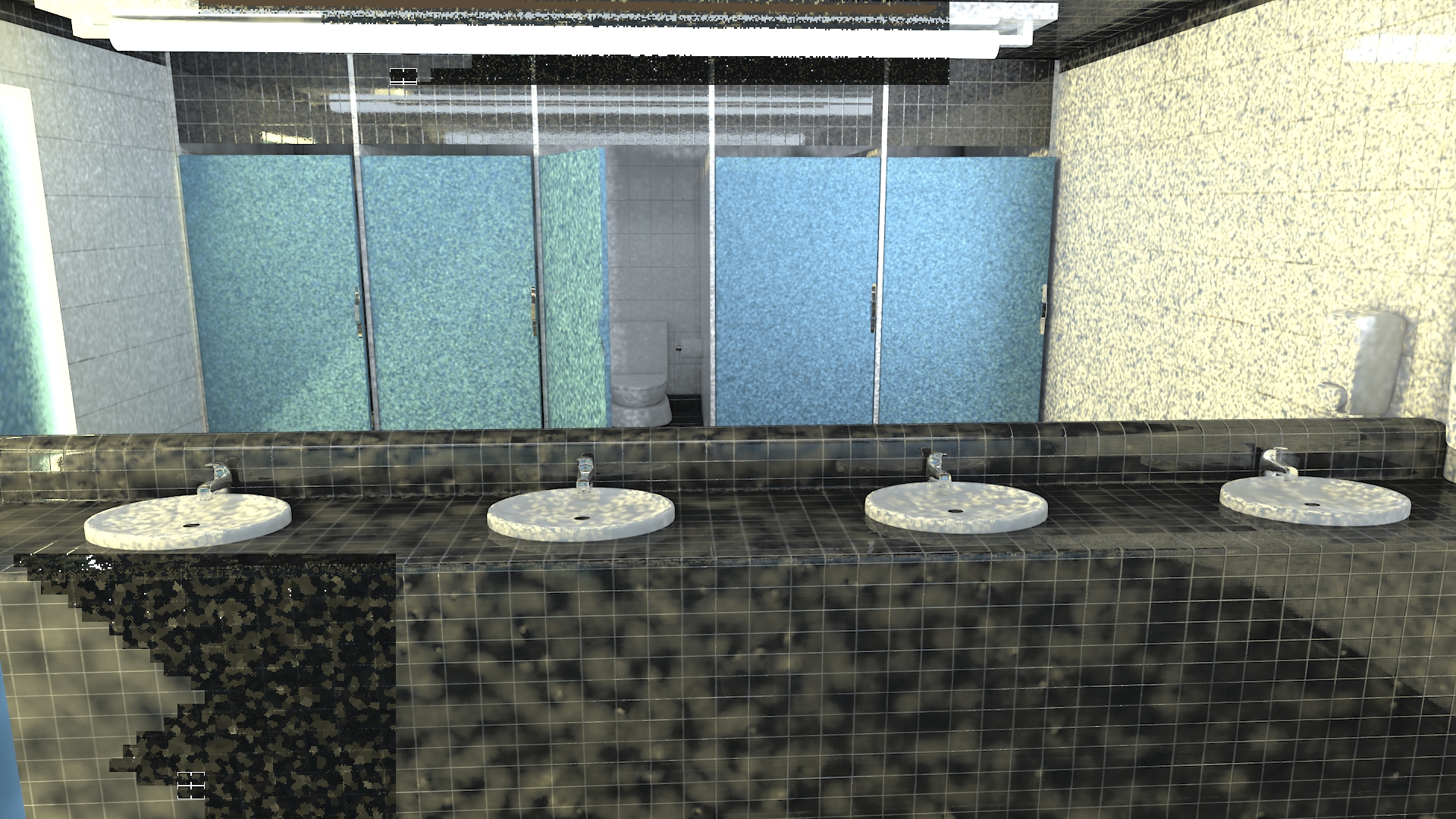

    Hola, gracias por responder, pensé que ya nadie lo haría, por ello no fui actualizando con otros parámetros que logré modificar a bien.
    Lo de Caustics creo que tienes razón, ya que esta habilitado. Ese modificador me ayuda en algunas partes donde la luz del sol entra y los Photones chocan contra un material reflectante y con Bump, brilla demasiado y, se vea puntos blancos por doquier, le puse el dicho controlador y se arregló bastante bien, pero quedo con manchas como muestro.
    Sin Caustics.

    Con Caustics es la que adjunte más arriba.
    Se puede ver que los brillos de la imagen de arriba se arreglan bastante bien, pero salen esas benditas manchas.
    Y esta es la que he obtenido, con otro ángulo de cámara, conservando Caustics y añadiéndole otras cosas (si lo sé, pruebo las cosas, sin saber para qué sirven), no está en Hd, porque solo es una prueba.

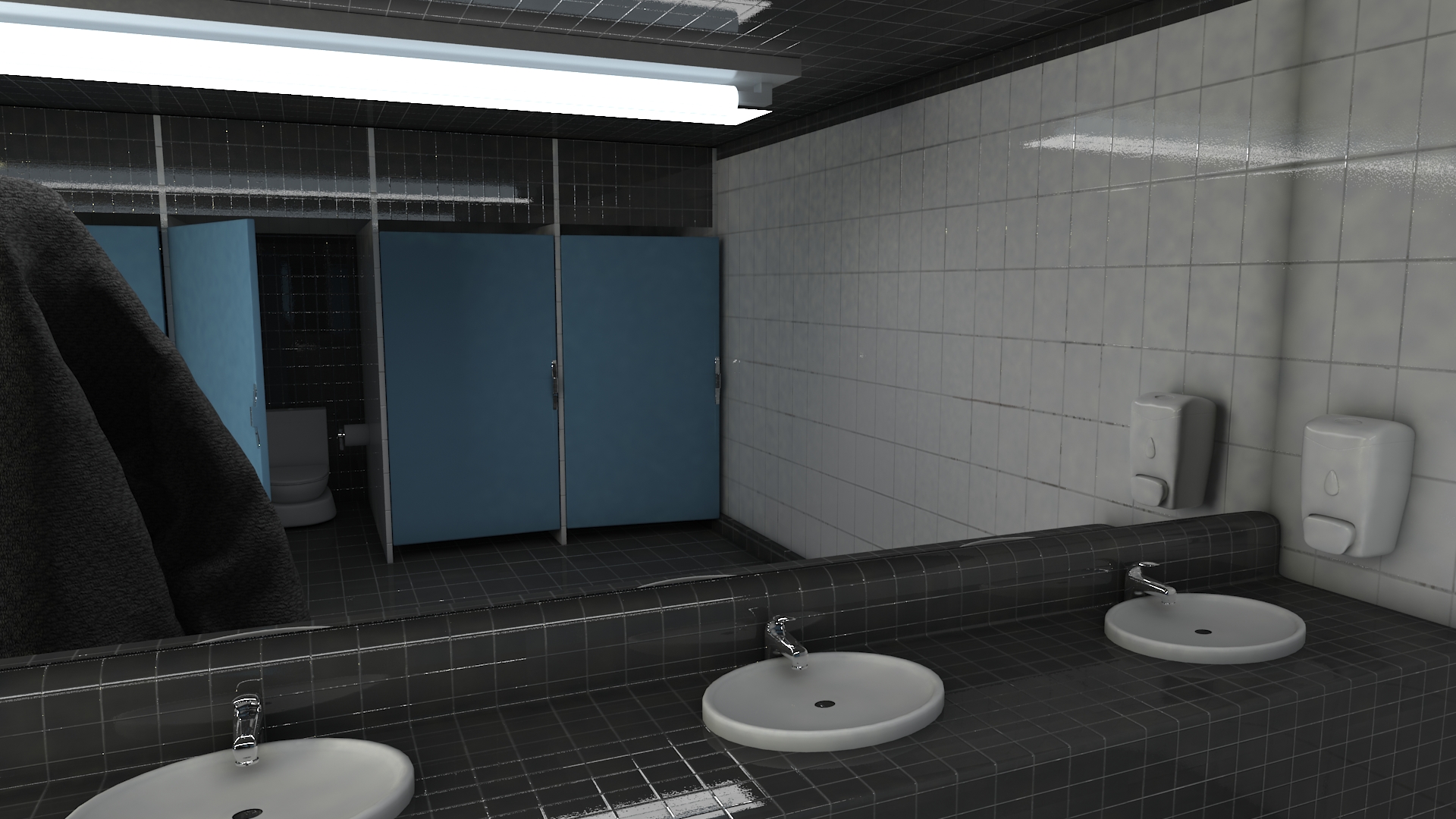

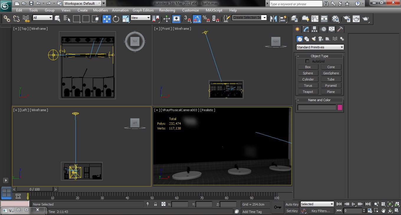

    Hola, claro allí van. Como puedes ver le quite el caustic y quedo bastante presentable, y con una arreglada en Adobe Photoshop será mejor, pero aún no se salen esas manchas.

    Debes desactivar GI Caustics, reflect. Noise threshold en 0,002. En Light Caché desactivat, estore Direct Light. En global subdivisiones en 3 para que tus materiales, luces, Occlusion, tengan mayor calidad.

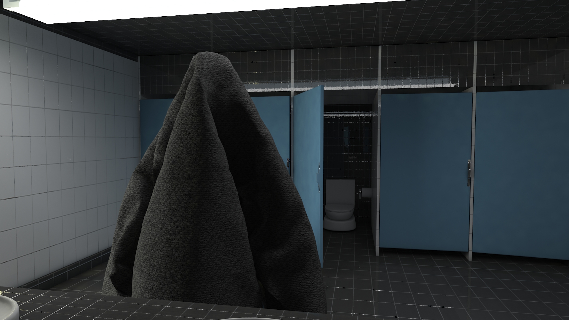

    Como lo dije aquí las imágenes finales, agregue lo que me indicaste, y se ve realmente genial, ya grabe el presset, gracias me has ayudado bastante.
    Algo más que debo resaltar es que, al subir el global subdivisiones a 3, si que duplico el tiempo de renderizado bastante, es algo que tengo que manejar mejor, pero la calidad lo vale, gracias y saludos.

    Hola, quedo muy bueno, al igual que la figura parada, me asuste. La tela quedo excelente, felicitaciones y sigue así mi amigo. Saludos.
