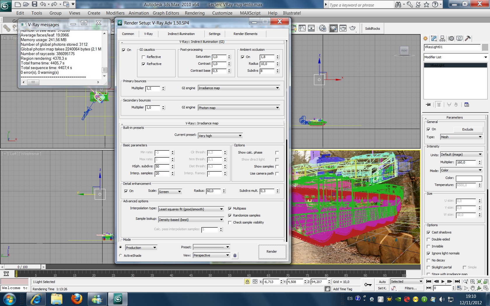

    Seguimos. A la Vray Light plana le cambié los valores multipler desde 15 hasta 750, oye tú, el render me salía siempre igual y digo yo. ¿para qué leches es esa casilla entonces? Así que, dada la futilidad de las diversas casillas, me dió (como quien decide quien empieza un partido) por cambiarla a Mesh, es decir la misma Vray Light, pero en vez de plane, en Mesh, bueno probé antes en dome, por si era igual que el domo e-light, pero, aunque el tanque aparecía medianmente bien, me salía un perfecto domo blanco encima (fenomenal). Incluso con el plane, para sacar algo más de sombra debajo del carro (pero suave) metí mi domo de e-light, lo cual sacó una sombra decente, pero con el tiempo un poco disparado. Así que tiro un render con el Mesh y me sale lo que iba queriendo sacar, pero en exceso (mucho sol arriba) y la sombra difuminada de una puñetera vez (¿tan difícil es hacerla?), fui bajan el múltipler, y que cosas, iba bajando la luminosidad (funcionaba) así hasta sacar un render majo, pero me fijé que me hacía una merderada en las ruedas y la oruga, como si no tuviese calidad (estaba en calidad en built presets de medium tirano a Low) así que, probé ayer a tirar un very high a ver si así, me lo definia perfectamente bien. (es un very high ¿no? Me dije) pues no, ni very high ni pollas, me saca un grano asqueroso y a todo esto.
    ¿Alguien sabe cómo definir mejor esas ruedas del render? Que asqueroso parámetro me falta toquetear para que el Vray tire un render medianamente decente sin tener que leerse la espas-Calpe y a ser posible que no tarde mucho, con 8 horas me valdría. Teniendo en cuenta que el render en el Scanline con el e-light me tardó la friolera cantidad de 6 minutos.
    Os dejo el render y unas pantallas del setup.
    Y sigo probando cosas a ver si suena la flauta.

    Con las luces Vray ocurre igual que con las luces reales: cuanto mayor es el área de emisión, más difusas son las sombras. Prueba a hacer la luz más y verás cómo las sombras te salen más recortadas.

    Hola IkerClon, ya había pensado eso, incluido la subí más alto a ver si colaba, pero ni por esas. Lo he medio logrado jugando con el gamma, que oscurecía o iluminaba más la escena.
    También he averiguado como quitar ese noise, bajando el nivel de AO. Ahora ya se le aprecian los detalles de las ruedas y encima el ambiente se ha clareado. La sombra sigue estando muy marcada, pero que se le va a hacer, habrá que tragar con lo que da el software o estaremos así hasta que de con la casilla oculta.

    Estoy en ello, ya he aprendido a meter el tanque entre las dos rejas de la cámara (lo juero, así sale en el visor) y entonces el tanque aparece. Ahora estoy oyta vez tratando de que la sombra se difumine, estoy toqueteando ahora el Color Mapping del GI a ver si así cuadra algo. Aunque me da a mí, opinión como podéis ver de un inexperto total, que el Vray es cojinudo para climas arabigos y render soleados, vamos ideal para infoarquitectos, que no hacen un render en día nublado ni por saber morir, pero para días nublados como que creo que hay que tocar mil y una casillas. Me sigue sacando una sombra dura.

    Prueba a subir los samples de la sombra en la luz.
  41. #41
    Mar 2003
    5,539
    Perdiendo el tiempo y la paciencia con el Vray
    Estoy con una Vray Sun ahora, y eso de samples ¿Qué es o donde esta? Intensidad 0,7. Size multipler 8. Shadow subdivi 50.
    Shadow bias 0,1.
    Foton emisir Radius en 50.
    Y la sombra sale dura, en Color Mapping del Vray está en exponencial y dark multipler en 2 el gamma en 0,85 y bright múltipler en 0,5.
    Esto debería de dar una sombra atenuada, poca luz directa con bastante ambiental y encima lo oscuro debería de ser un poc más oscuro y aun así sale nítida de 12 del mediodía en agosto en mitad del Sahara.
    Ahora voy a probar tocando el indirect horizontal ilumin que está por defecto a 25000 a ver si subiendo al triple se difumina o qué.
