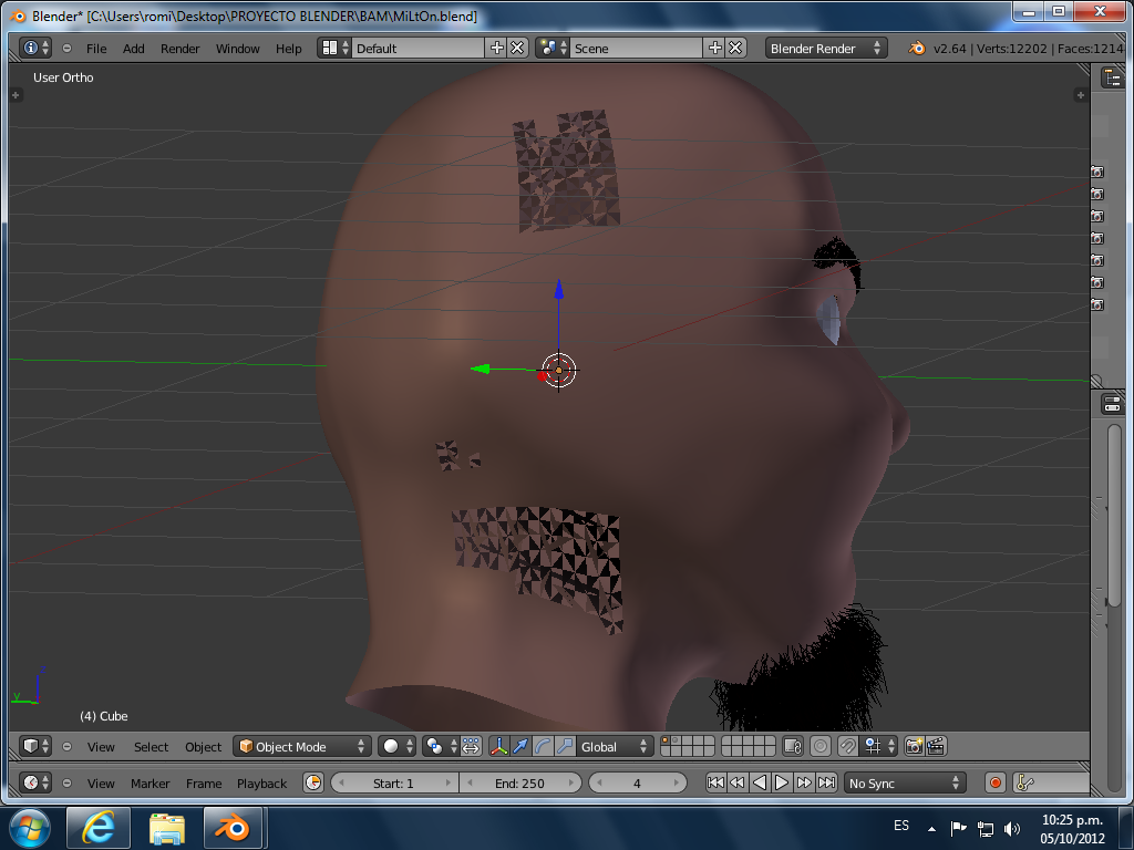

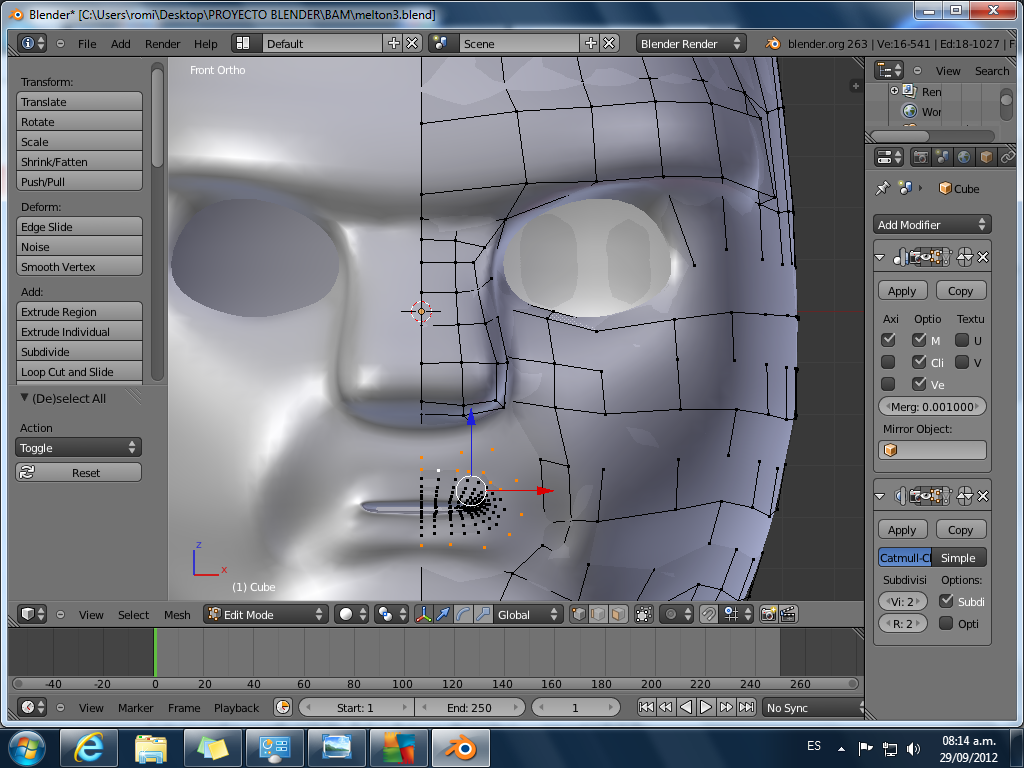

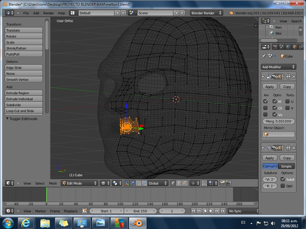

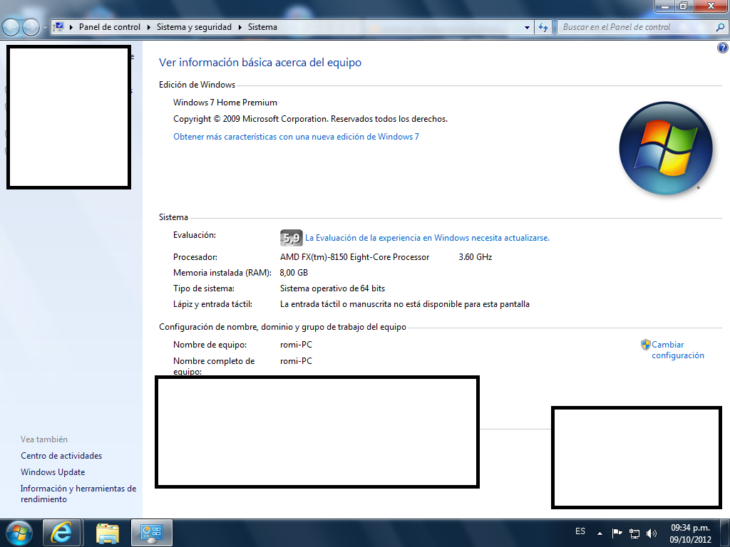

    Hola, es la primera vez que escribo en el foro, eh visto muy buenos trabajos aquí y que saben ayudar muy bien a otros, espero alguien pueda ayudarme, empece en Blender hace poco y nunca tuve un problema hasta hace poco que adquirí un ordenador nueva armada por un familiar que sabe de computación, sus partes son nuevas, el problema es que empecé a notar fallas por llamarlo así(subo algunas imágenes), al principio como podía seguir trabajando pensé que no era nada grave ya que, al hacer un render esas fallas no salían en el, pero ahora sí, además cuando agregue pelo, cejas, barba y demás al pasar de modo edición a modo objeto y demás modos se desparramaba por todos lados y se presentaba así a la hora del render, entonces en concreto quisiera saber si alguien podría decirme si es algo que hice mal al instalar los drivers del CPU, o de Blender o algo que hago mal yo en Blender(el cual desinstalé y volví a instalar en caso de que fuera Blender), espero ser clara, sino disculpen y díganme si necesitan otro dato que sea importante, yo no tengo conocimientos amplios o específicos sobre configuración de placas y esas cosas, y este familiar no está aquí en este momento. Muchas gracias.

    Mira a ver si tienes mal las normales, selecciona el objeto en edit y dar a recalculate, el objeto lo tienes que ver del mismo color, no una parte oscura.
    22,318
    Fallas de Blender o placa de video?
    En la imagen veo una serie de vértices que no tendrían que estar, por lo que puedes hacer una prueba, seleccionas todos los vértices (letra a) y presionas w > remouve doubles.
    Luego lo que te ha comentado Iherrero, haz un recalcular normales, que es seleccionar todo y presionar Control + N.
    Si después de todo esto lo sigues viendo igual, mejor sube el blend para poder mirarlo. Saludos.

    Son muy amables por sus respuestas, pero lamentablemente no se arregló, no voy a subir el archivo porque hoy lo probé en otra ordenador y no tiene ese error, o sea que debe ser mi PC, si llego a arreglarlo comento, por si a alguien más le llega a pasar. Saludos.
    22,318
    Pues entonces debe ser la tarjeta gráfica. Seguro que es una Ati. Prueba a actualizar los drivers de la tarjeta. Saludos.
