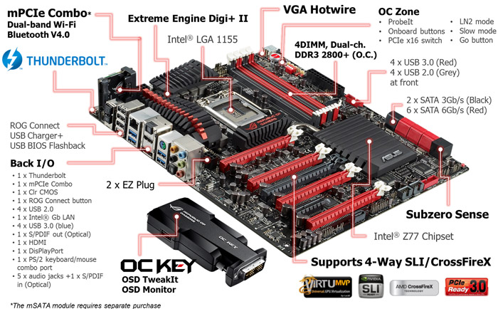

    Y esa board board dh61ww es una porquería (funcionalidad mediocre, no recomendada si quieres tenerla por varios años).
    Comparemos.
    Lo que vas a comprar.
    Board dh61ww.

    Lo que te recomiendo.
    Asus rog Maximus v formula.

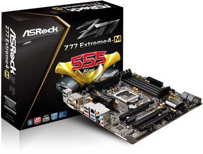

    He estado investigando, una board ajustable al presupuesto y es el siguiente. Asrock z77 extreme4 precio estimado 150 a 230 dólares.
Nombre: $(KGrHqZ,!p4E9eM!Gt0WBPiZ4v!pM!~~60_1.JPG
Visitas: 319
Tamaño: 41.8 KB
    Puedes ver otras board que puedas obtener en tu país más fácilmente, ahí te paso la web de Asrock. http://www.Asrock.com/mb/index, la.asp?S=1155.
    Ten en cuenta que el socket de tu board sea compatible con tu procesador en este caso es el Intel socket 1155.

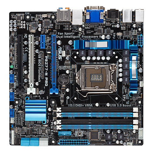

    En la línea Asus.
    Observa esta.
Nombre: ZydqD4n9i9wk097Q_500.jpg
Visitas: 313
Tamaño: 150.6 KB
    Web. http://latin, Asus.com/motherboards/...1155/intel_z77.
    Una cosa: entre mejor escojas una board tienes mejores posibilidades de upgradear y mejorar los componentes a futuro.
    Y te duren más años.
