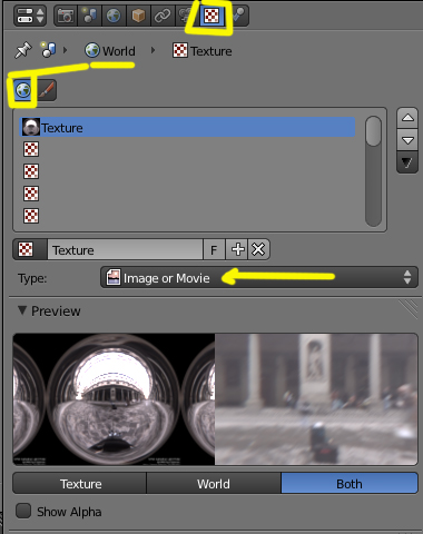

    Pinchas en texture y selecciona el globo que representa el world. Haces una selección de la textura de tipo image or movie.

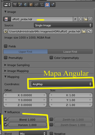

    Cargas una imagen desde image y en influence marcas la casilla de horizon.
    En mapping debes seleccionar según tipo de imagen la opción que necesites.
Nombre: World3.jpg
Visitas: 1514
Tamaño: 108.0 KB
    Por ejemplo, si la imagen es de tipo mapa de angulares (es la que tiene forma esférica, debes seleccionar angmap (mapa de angulares).
    Un enlace para bajar HDR angulares (son las que tienen extensión HDR) el HDR view es un visor para ese tipo de imágenes, que normalmente en los demás programas no suelen verse (en Blender si que se ven). http://ironduke, CS, gsu.edu/gso_cla...terial/probes/.

    En angmap es para que se vea el mapa angular bien, si rotas la cámara, veras la escena como si estuvieras dentro de una esfera. Cuando enfoques hacia arriba veras cielo, hacia abajo, suelo, etc.
    El angmap es para la imagen de tipo circular.
