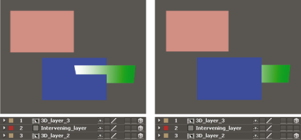

    Una sombra proyectada por una capa 3d no afecta a una capa 2d ni a ninguna otra capa que se encuentre al otro lado de la capa 2d en el orden de apilamiento de capas. Del mismo modo, una capa 3d no se cruza con una capa 2d ni con ninguna otra capa que se encuentre al otro lado de la capa 2d en el orden de apilamiento de capas. Esta restricción no existe para las luces.
Nombre: After_Effects_capas_de_objetos_3D_interacciones.png
Visitas: 2117
Tamaño: 15.6 KB
    Capas 3d que interseccionan (izquierda) y capas 3d que impiden la intersección interviniendo la capa 2d (derecha).
    Al igual que las capas 2d, otros tipos de capas también impiden que las capas 3d de ambos lados se crucen o proyecten sombras entre sí:
    • una capa de ajuste.
    • una capa 3d con un estilo de capa aplicado.
    • una capa de precomposición 3d a la que se a aplicado un efecto, una máscara cerrada (con el modo de máscara distinto de ninguno) o un mate de seguimiento.
    • una capa de precomposición 3d sin transformaciones contraídas.
