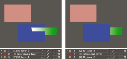

    Interacciones con las capas 3d, orden de procesamiento y transformaciones contraídas. Las posiciones de determinados tipos de capas en el orden de apilamiento del panel línea de tiempo impide que los grupos de capas 3d se procesen juntos para determinar las intersecciones y las sombras.

    Capas 3d que interseccionan (izquierda) y capas 3d que impiden la intersección interviniendo la capa 2d (derecha).
    Al igual que las capas 2d, otros tipos de capas también impiden que las capas 3d de ambos lados se crucen o proyecten sombras entre sí:
    • una capa de ajuste.
    • una capa 3d con un estilo de capa aplicado.
    • una capa de precomposición 3d a la que se a aplicado un efecto, una máscara cerrada (con el modo de máscara distinto de ninguno) o un mate de seguimiento.
    • una capa de precomposición 3d sin transformaciones contraídas.
