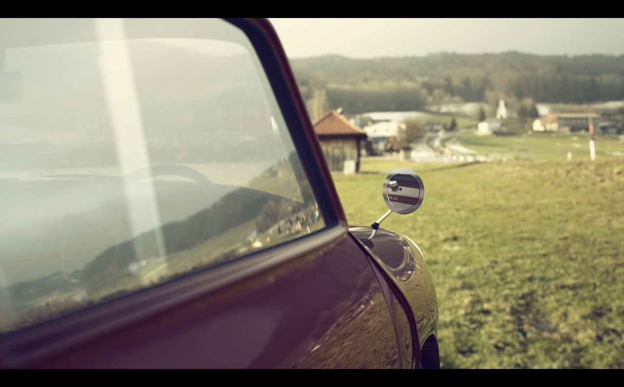

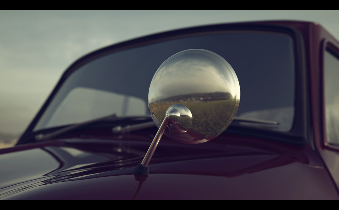

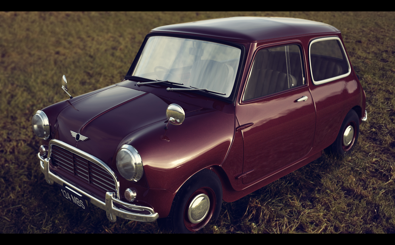

    Pues tu trabajo va del excelente al bueno, dependiendo del render. En los planos detalle el render y la iluminación es excelente y en los planos generales baja un poco el nivel, aunque sigue siendo alto.
    Mi favorito es el primer render (aunque parece que el retrovisor interior esta gris sin material).
    En los planos generales quizá sea el material de cristal y la falta de suciedad tanto de la parte baja del coche como suciedad e irregularidades en el chasis hacen que sean los que menos me gustan.
    Pero aun así enhorabuena por que es un gran trabajo.

    Muy buenos renders me encanta el tono del ambiente, sumando a lo que dice makaka, en algunos cuadros el Dof le da un aspecto como si fuera un juguete o miniatura, ¿era ese el efecto que querías lograr?

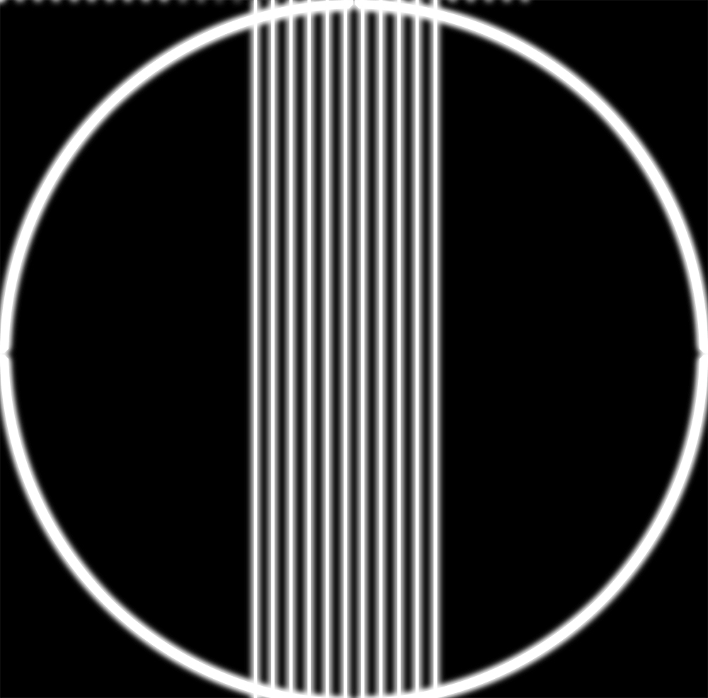

    Hola, la verdad es que me parece un gran trabajo. Modelado, iluminación, composición y look vintage. Una pregunta, tengo terminado un auto, pero no logro interpretar cómo hacer los faroles delanteros y traseros.
    Tu has modelado el cristal o son texturas?
    Te agradezco mucho de antemano. Saludos.

    En este caso, el cristal está modelado, pero creo que es complicarse demasiado y un gran error. En otro modelado posterior de otro vehículo que hice lo más sencillo fue dibujar esa trama en Adobe Photoshop(blancos y negros) y aplicarlo al material del cristal como desplazamiento hacia dentro del faro.
    Este es el ejemplo de mapa de desplazamiento de otro faro. Y el resultado es mucho más sencillo de encontrar, creo que, en este caso la cantidad de desplazamiento fue en negativo para que no sobresaliera hacia el exterior.
