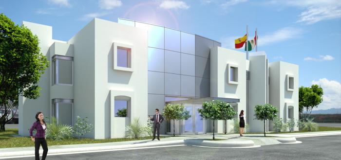

    Buen día, comunidad del fotografía de 3dpoder, tenía ya un tiempo que no pasaba por aquí y hoy no me ha quedado otra que hacer una pregunta a la gente que más conoce de esto.
    He realizado un trabajo muy rápido el fin de semana y note un efecto extraño que me está generando el Vray en mis imágenes en donde tenemos transparencia o no hay un entorno mejor dicho, cuando guardo en formato (*.png), tif, que guarda una transparencia me aparece una especie de contorno blanco en la vegetación, y esto no me ha dado problema pues la persona que se ha quedado con el trabajo son detalles que, afortunadamente no toma en cuenta, pero es algo que a mí me está preocupando, ya lo había notado anteriormente, pero no he logrado solucionarlo o saber la causa del problema es por ello que acudo a ustedes para saber si alguien tiene una respuesta a esto.
    Si pueden observar el tronco de los árboles del lado izquierdo y algunas de las plantas del lado derecho les va a quedar más claro lo que estoy diciendo, en esta imagen en Adobe Photoshop hice un sobrepocisicón de la imagen de fondo y fue cuando note estos detalles. Gracias.

    Es posible que tengas un problema con el canal alfa del (*.png), que no está premultiplicado (es un tema de ciertos formatos, entre ellos el (*.png) y la forma de trabajar de Vray, puedes elegir otro formato de imagen, como el (*.tga), el exr, combinándolo con un filtro duro, tipo Catmull, o Blackman, no suelen dar este problema o al menos lo minimizan, elegir también una buena configuración de a en Vray, usar importante el background de escena, si no tenemos fondo, que sea de color negro, luego aquí es donde alguno se me tirara al cuello con que es un tema de postproducción complicado, premultiplying y unpremult y parafernalias infernales, que, por cierto, Adobe Photoshop, no lleva.
    Prueba una cosa en Adobe Photoshop-> layers-->layer matte-->remove white matte, o elimina la información del canal alfa que lleva tu (*.png), y usa la imagen directamente, que al no tener fondo, puedes seleccionarlo por el color de background y borrarlo, no es un trabajo fino, pero puede servirte para salir del paso, a fin de cuentas, es un problema que se puede solucionar de muchas formas en Adobe Photoshop. Otra es renderizar un fondo que, aunque se renderizará aparte, por ejemplo, un canal de vraybackground, casara con el primer plano que va en otro canal, o meter un Vray Sky, y usar algún efecto de halo que se coma los bordes de la imagen, quizá en una capa en modo screen y luego un Gaussian Blur. Un saludo.

    Ya sé que dices que fue un trabajo rápido, pero como consejo para la próxima vez, antes que por esos detalles, yo me preocuparía por corregir el tema de las proporciones entre los objetos de tu imagen. El tamaño del edificio y el de sus componentes (ventanas, puertas, etc.) junto con otros elementos externos como árboles, personas, plantas, no tiene demasiada coherencia y eso llama mucho más la atención (y le resta calidad a la imagen final) que esos contornos blancos.
