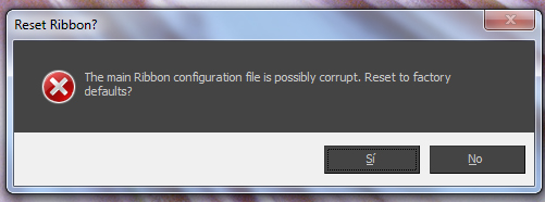

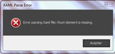

    Hola tengo un problema al iniciar el programa 3dsMax 2011 de 32 bits, me sale un aviso de advertencia y al darle click en aceptar(imagen: error-01) me sale otro aviso (imagen:error-02). Nunca antes me había salido ese aviso y no sé si esto afecta los renders o algo en el programa ya que dedusco que algo no está bien en el programa para que me adviertan antes de iniciarlo quisiera saber que hacer y cómo solucionarlo estuve viendo uno parecido, pero la ruta que especifica no aparece y desinstalé el programa y nada.

    Estos son los aviso que les digo quisiera que me ayuden con eso gracias.

    Aquí te dicen cómo solucionarlo. http://area.Autodesk.com/blogs/maxst...ent_is_missing.
    Pasa porque no has cerrado el 3ds Max como dios manda.
    Creo que se solucionaba como te dice, renombrando ese archivo, y que lo vuelva a crear.
