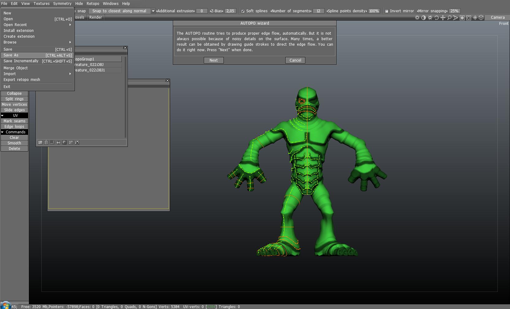

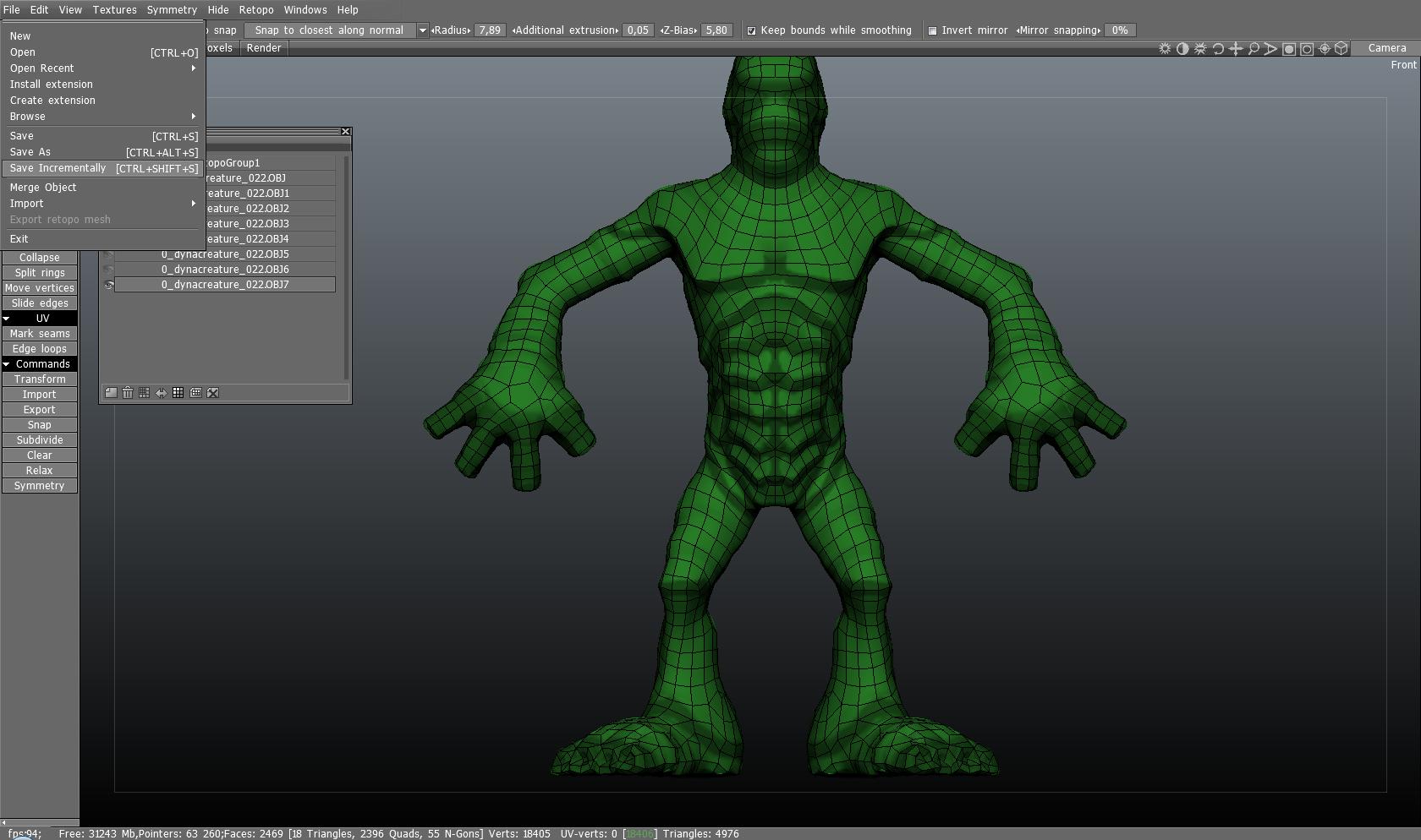

    Yo lo he usado mucho últimamente para la auto-re-topología, crea mallas bastante decentes, sirve para conseguir niveles de subdivisión en una malla DynaMesh, por ejemplo.
    Tengo un vídeo que hice para un alumno de todo el proceso a seguir, es mudo (el vídeo, el alumno no sé) pero voy a subirlo tal cual en cuanto tenga un rato, porque quería añadirle carteles y entre que lo hago y no lo hago hace un mes que lo capturé.

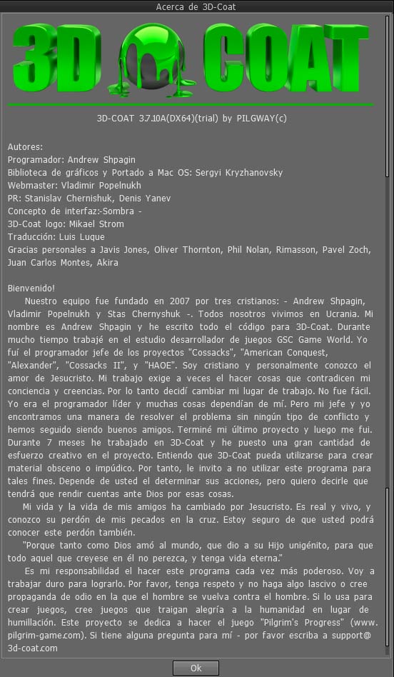

    Lo que me resultó curioso del 3DCoat es el acerca de, con el comentario del autor que decía algo así, como es cristiano, pues que no se use el 3DCoat para hacer nada impudico, ni libidinoso.
