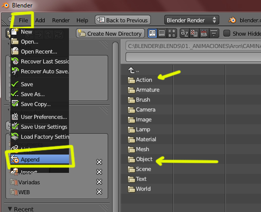

    File > append. Y cargas el object (el objeto que tienes con la armature)
    Si tienes varias acciones puedes cargarlas, aunque ahora no recuerdo, si al cargar el objeto, ya se carga también al armature con todas las acciones.
Nombre: append.jpg

    Editado: me refiero a que tienes que buscar la carpeta donde tengas el objeto con la animación, claro.
