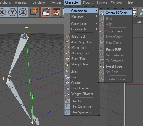

Hallo. No sé qué versión de Cinema 4D tienes, pero si no encuentras lo de mocca posiblemente tienes r12 o 13. Prueba a ver si tienes:
Character -> Joint o Joint tool.
Si lo tienes, te recomiendo que te pongas en cualquier vista excepto la perspective, con la opción Joint tool pulsada y pulsando control puedes empezar a crear joints, automáticamente te crea el Joint con el bone. Saludos y a divertirse con los rigs.

Ok, olvídate ya de lo de mocca. Te adjunto un ej, y un screen, no sé si es exactamente lo que quieres hacer. Sigue los tutoriales de este hombre, están muy claros y sencillos. No corras, intenta entenderlos.

Sobre la opción que tú me diste, la elegí, pero no me apareció ningún hueso en la escena.
Ahí si? Gracias.
