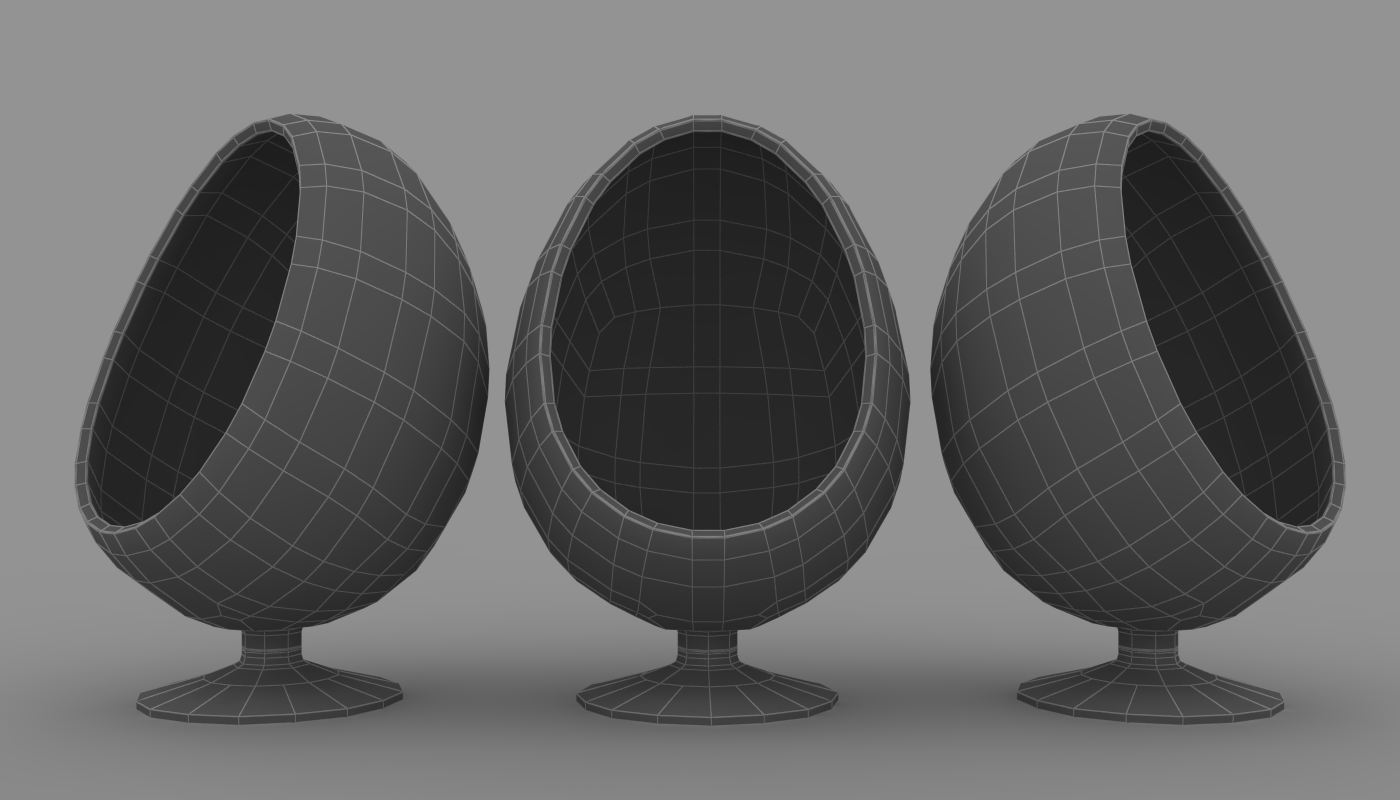

    Bueno aquí te muestro mi silla.
Nombre: egg f.png
Visitas: 8515
Tamaño: 1.62 MB

    Esta flama. Aunque en High Poly. Él la quería para un juego.

    Me quito el sombrero. ¿Cómo la has hecho? Como ha dicho sekber?

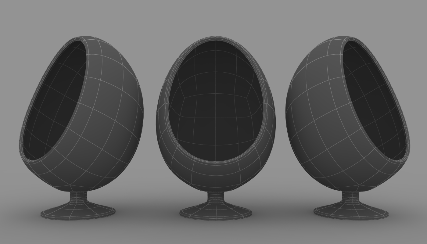

    Tienes razón. Ahora la versión Low poly (no tan Low). Posdata: ahora estoy ocupado así que, quizá más tarde te explique cómo hacerlo paso a paso.
Nombre: egg l.png
Visitas: 2293
Tamaño: 1.75 MB

    A juzgar por la topología del modelo de alta, diría yo que, al menos, a empezado como yo dije. Me equivoco?

    Serkber estas 50% en lo cierto.

    Y el otro 50?
  17. #17
    Apr 2011
    409
    Post Ovalia la mítica silla huevo
    El otro 50 es una esfera.
