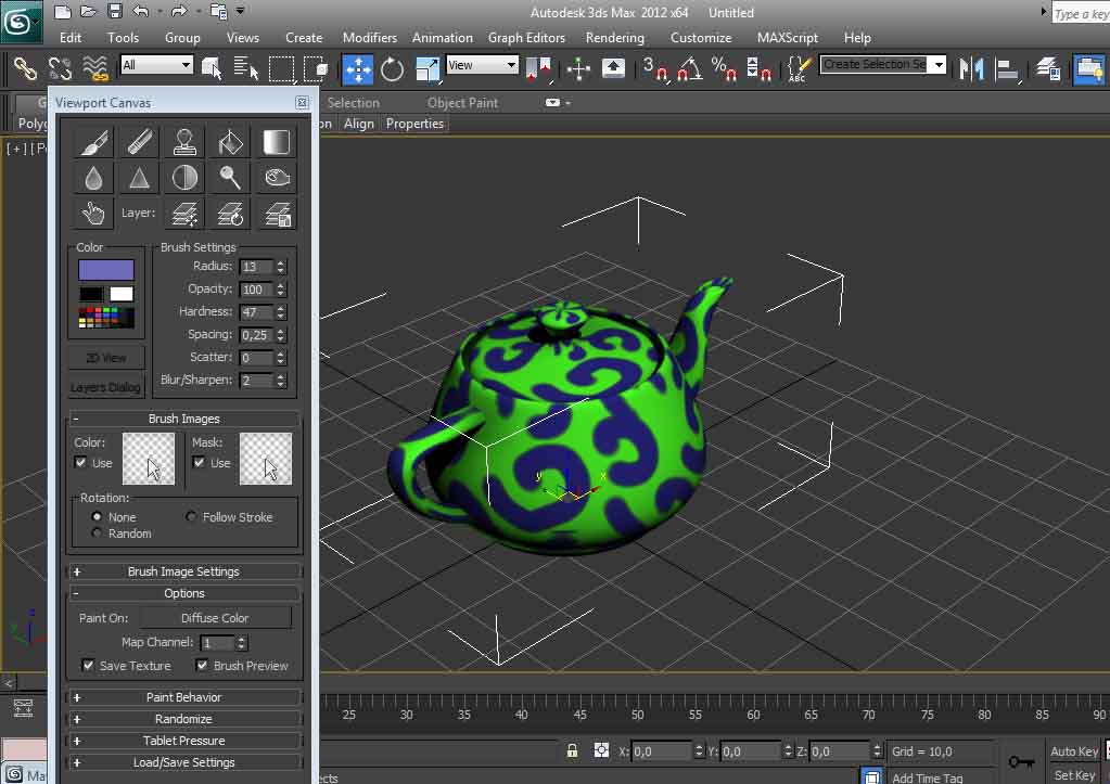

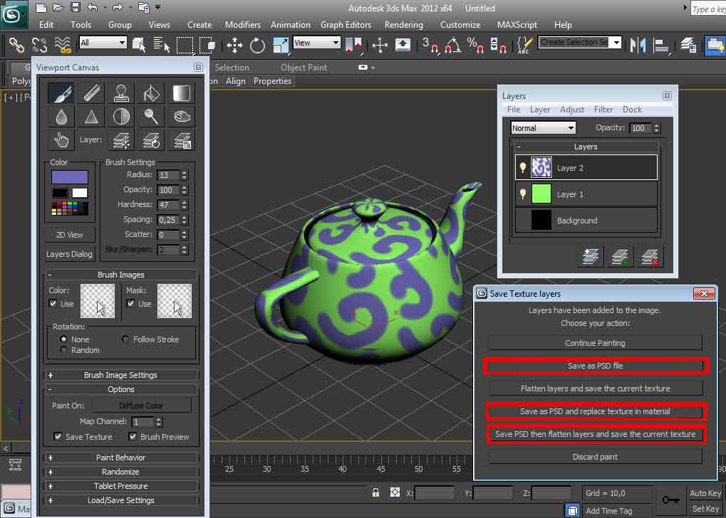

    Me pasa exactamente igual, para ser más exactos esto ocurre cuando creas varias capas al comenzar y después te pide guardar y lo haces en archivo psd.
Nombre: Canvas (1).jpg
Visitas: 574
Tamaño: 90.8 KB
Nombre: Canvas (2).jpg
Visitas: 1175
Tamaño: 83.3 KB
    Yo por ahora no he encontrado la solución, tengo el 3dsMax 2012 y con el service pak 2, tampoco le ocurre a todo el mundo, o al menos en los ejemplos de video que he visto no les pasaba.
    A ver si tenemos suerte y se soluciona porque es bastante incómodo trabajar con distintos contrastes.

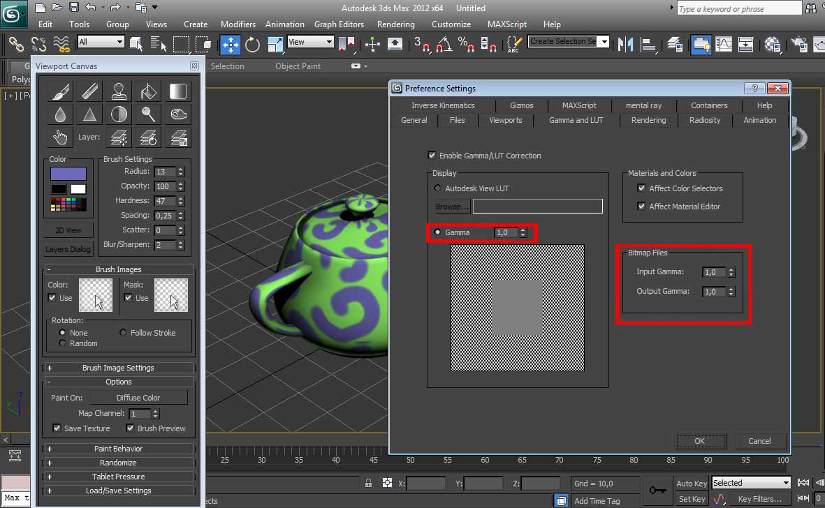

    Yo ya encontré la dolucion al problema. Perdona si no me extiendo mucho o tengo faltas de ortigrafia, pero estoy desde el móvil.
    El problema viene del gamma de la imagen, probablemente tengas luces en la escena. Y si no mira que gamma tienes activo, y a la hora de guardar la imagen, o al pasarla por Photoshop, asegurate que la guardas con el mismo gamma, así dejara de variarte. No puedo decrte cuál era el valor por defecto, pero creo que con Vray yo estuve utilizando el valor 2,2. Un saludo y espero que sirva de ayuda.
    Melted dropper.
    Oct 2006
    Problema al editar texturas en viewport canvas
    Perfecto, ya está solucionado, muchas gracias, dejo la imagen donde pongo los valores que, a mí me han perfecto, tanto en la visualización como en el render, yo uso Mental Ray.
