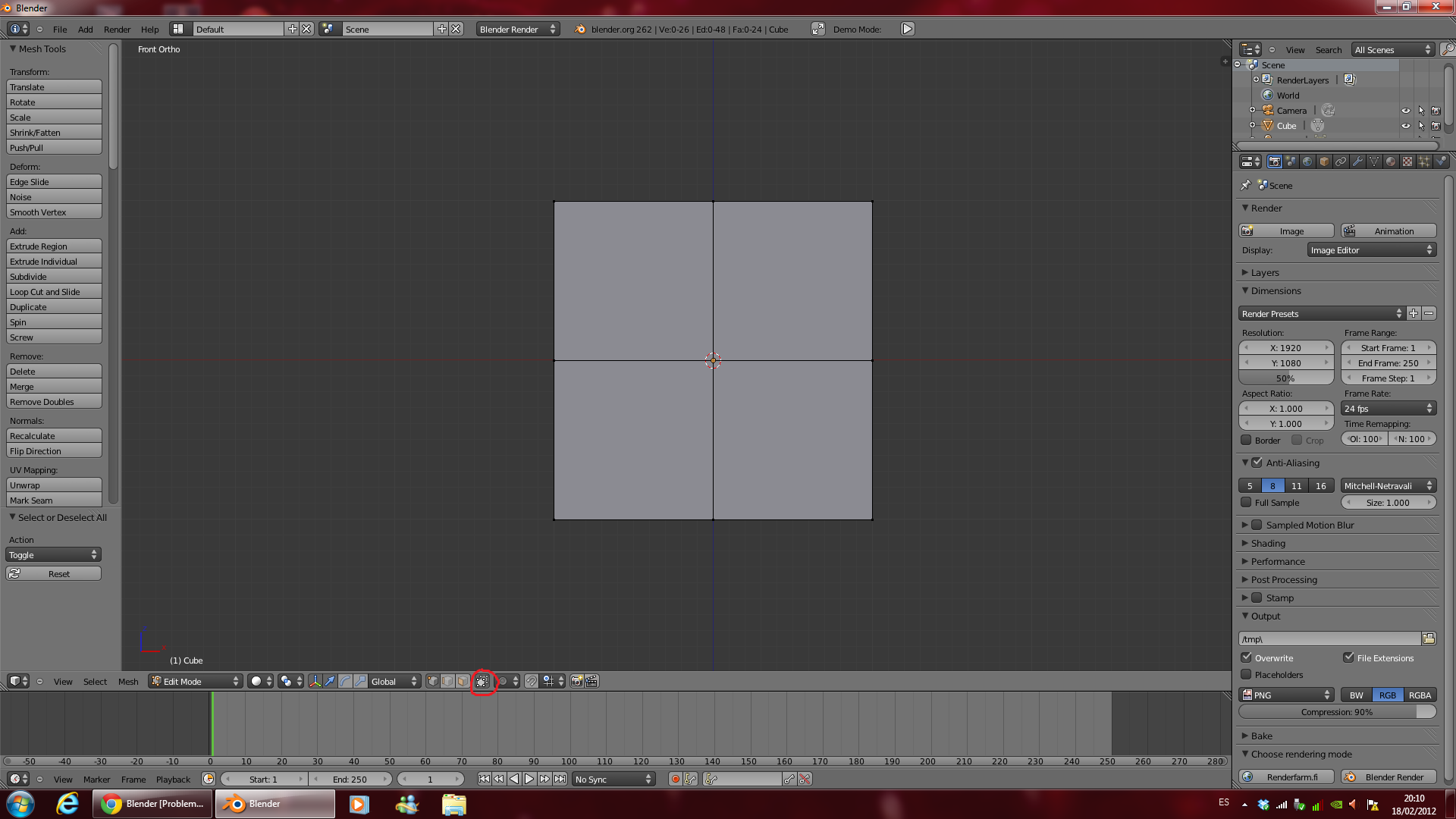

    Blender tiene un botón que oculta o muestra los vértices que están escondidos por la misma geometría, es decir los que están por detrás de la propia malla, y no solo oculta a la vista sino también los excluye de la herramienta de selección. Dicho botón venía desactivado en versiones anteriores, por lo que era posible hacer lo que te explica el tutorial. Desactívalo y podrás seguirlo sin problemas. O bien puedes, como dijo Solimán, cambiar de solid a wireframe.
