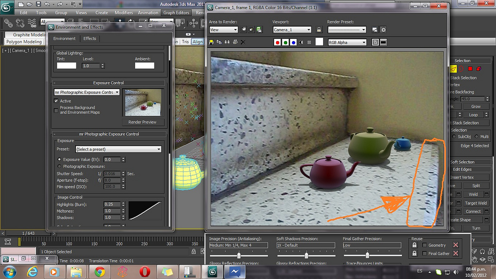

    Hola a todos, no sé si a alguien más le haya pasado mi problema es que quiero hacer un tracking y todo va bien, hasta que ilumino la escena que voy a montar sobre el video filmado, al suelo para que solo se vean las sombras de los objetos le pongo el material matte/shadow y funciona bien aparentemente, pero cuando elijo una luz fotométrica y activo el Mental Ray photographic exposure control, el suelo que tiene el matte/shadow se ve como una tela blanca y las sombras, si le quito el exposure control no se ve eso solo las sombras.
    Así como la imagen que adjunto espero puedan ayudarme con este problema.
    Como ven una parte del suelo se ve más oscura cuando le pongo el exposure control, no sé cómo hacer para que solo aparezcan las sombras.

    Parece que el plano con el material matte/shadow acaba justo dónde empieza la zona oscura de tu escalón, ¿no? Prueba a hacer el plano más grande, cosa que puede dar el pego. Espero haberte ayudado. Hasta luego. (por cierto, yo últimamente estoy intentando hacer cosas parecidas sin demasiado éxito, si quieres ir colgando tus avances, me serían de utilidad seguro).

    Ya había usado el matte/shadow y nunca tuve este problema ahora no sé que le pasa.

    Por cierto, la imagen de fondo cómo la pones tú? Es un plano con la fotografía como mapa de bits, o es un environment y la iluminación? Qué motor de render usas?
