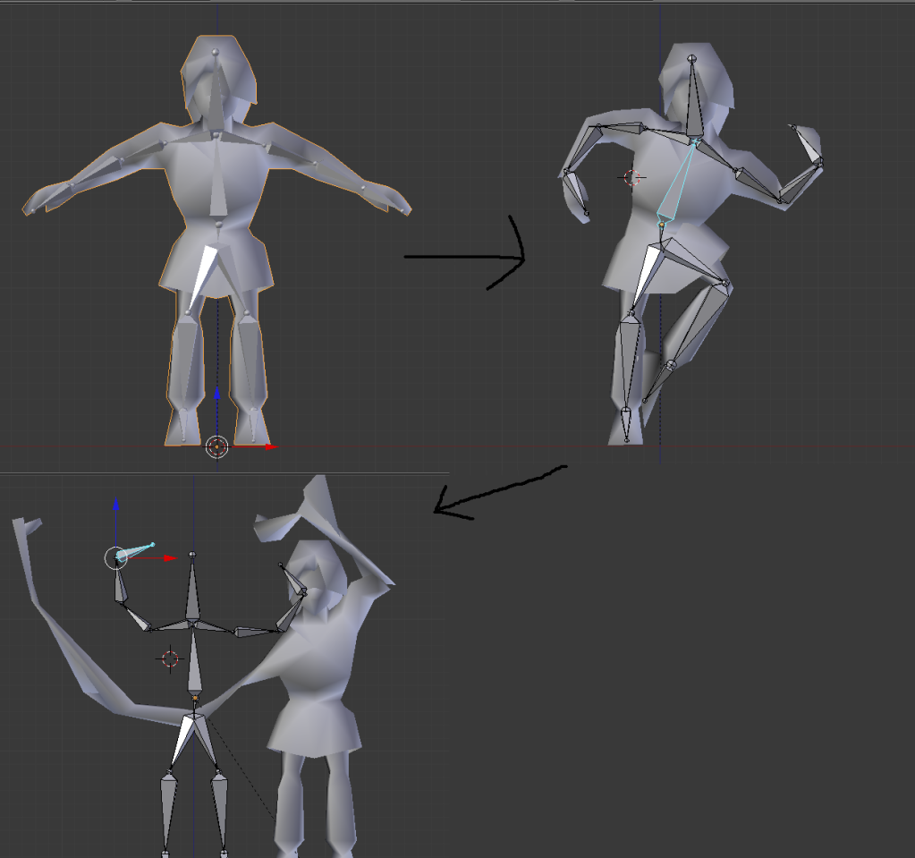

    Hola a todos, soy nuevo en el foro y soy un novato en este programa Blender, acabo de empezar desde hace como una semana.
    Hoy tengo un problema, cuando hago el skinning y el rigging (o como sea que se le llame a poner los huesos al cuerpo) todo me funciona de maravilla.
    El problema viene cuando quiero cambiar la posición de mi modelo, si mi modelo eszta a la derecha de mi plano, y lo quiero poner a la izquierda.
    Sucede que mi modelo se deforma. :/ mi modelo queda al lado izquierdo, y los huesos quedan al lado derecho.
    Y cuando lo trato de mover se deforma peor.
    No sé cómo unirlos para que cuando mueva el modelo, los huesos también se muevan.
    Si no han entendido mi mensaje, aquí una imagen:
Nombre: LinkMove.png
Visitas: 271
Tamaño: 210.3 KB
    Espero que me ayuden. Gracias.-.

    A partir del momento en que emparentas la malla al esqueleto debes olvidarte de él. Mueve sólo el esqueleto. Si el modelo no le sigue, tal vez no sea hijo suyo y tengas que hacer Control + p>objeto.

    wow, yo creía que lo que tenía que mover era el cuerpo. Pero ahora que muevo el esqueleto, ya lo puedo manejar bien.
