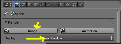

    No sé bien a qué te refieres. Para hacer un render presiona f12 o el botón render. Mira el tipo de salida que tienes en display, si quieres que, por ejemplo, salga en una ventana nueva, selecciona new window.
    Y lo del bake a te te refieres, que has hecho el bake de alguna textura?
Nombre: render.jpg

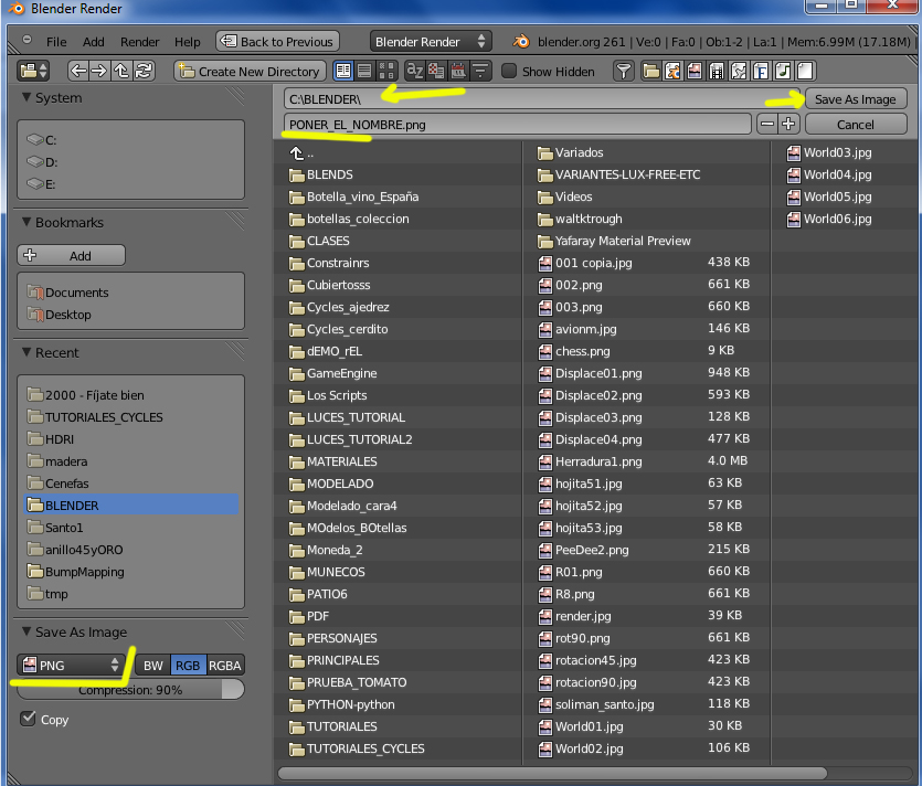

    Si haces un render (por ejemplo, con f12) y tienes puesto como en la imagen que he subido new window el render sale en esa ventana, y si lo quieres guardar entonces desde la barra inferior donde pone image seleccione save as image y entonces te sale una ventana donde puedes seleccionar la carpeta o disco donde la quieres guardar.
    También puedes seleccionar el formato.

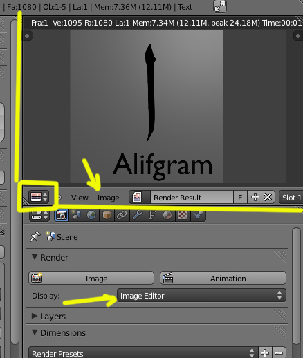

    Y sí, por ejemplo, lo tienes puesto en image editor debes de tener una ventana del editor de imágenes abierto o te cambiara la pantalla principal y tiene igual en la barra inferior el image > save as image.

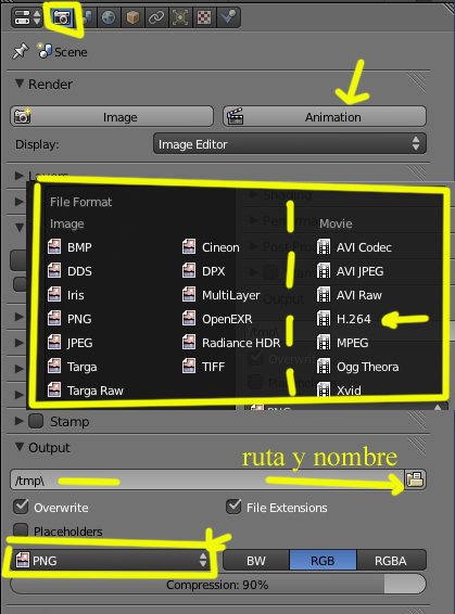

    Oh, muchas gracias. ¿Y para exportar una animación?
    22,304
    No me deja exportar un render: not found objetcs
    Para hacer una avi debes primero en, output seleccionar el tipo de códec que vas a utilizar (por ejemplo, Xvid o h.264) que son los más utilizados por su compresión.
    Luego en la carpeta buscas la ruta donde quieres guardarlo y le pones un nombre para el video.
    Y ya solo tienes que presionar el botón animation.
