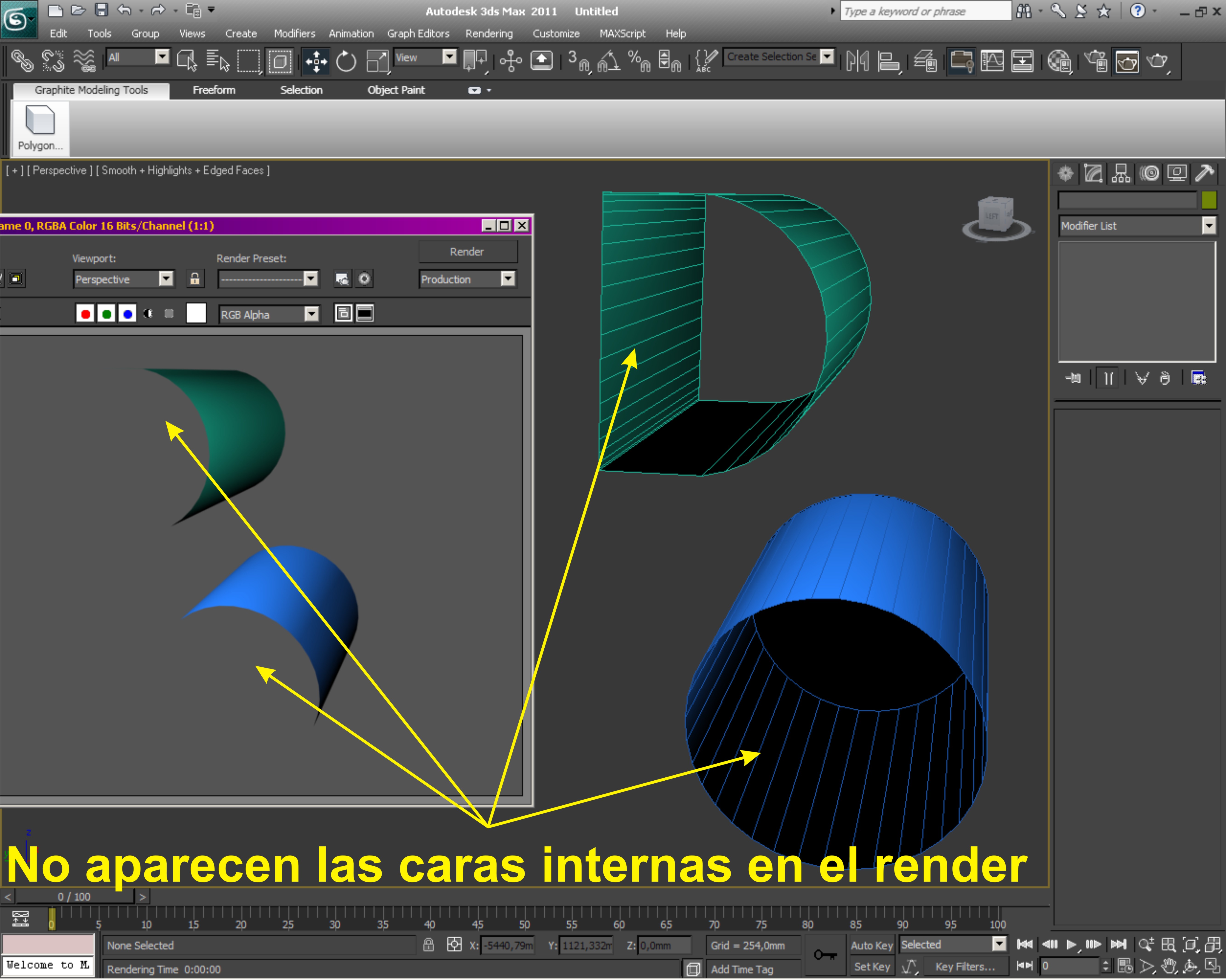

    Saludos estimados amigos. Este principiante apela a vuestra experiencia solicitando muy amablemente me expliquen por que cuando renderizo una escena en 3dsMax 2011 solo aparecen las partes externas o solamente un lado y el otro no. Les agradecería mucho vuestra respuesta.

    Activa en la configuración del render force 2 side.

    Amigo Abrajeta: No me tomes por molestoso, hace ya bastante tiempo que me he familiarizado con el programa y no he tenido problemas, pero se me ha presentado uno más y una vez más te pido ayuda. Ahora pasa al revés: los render salen bien, pero tal vez me equivoqué con algún comando y ahora es en las ventanas o viewports que solo se ve un lado y esto si que es incómodo. Puedes darme otra mano?

    No soy, pero creo que te puedo echar una mano, te vas al visor, y en la esquina superior izquierda tienes un signo + lo pulsas con el botón derecho del ratón y te sale un panel de opciones, hay una que pone render options, pues busca ahí, force 2-sided marca esa casilla y debería de solucionarte el problema que tienes.
