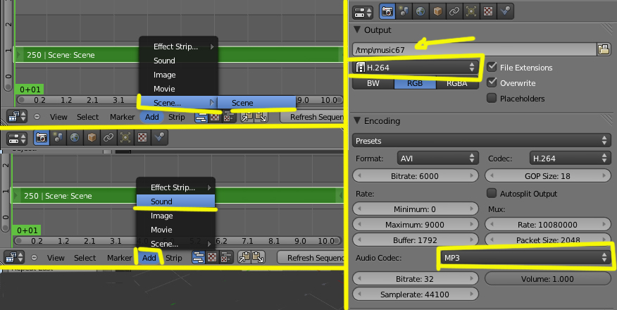

    he empezado a usar el video edition de Blender, y me sorprendí al descubrir que se le puede anexar sonido.
    Problema: no puedo hacer que el sonido salga con el formato de video con el que renderizo al final, he probado con avi y QuickTime
    Desde ya gracias, un saludo de Argentina.

    Sonido en Blender
    Aquí hay un tutorial, está en inglés, pero es muy gráfico: http://blendernerd.com/render-with-audio/. Si tienes problemas me dices. Saludos.

    Sonido en Blender
    Yo tengo problemas con el Xvid, pero con h.246 me funciona perfecto. Solo tienes que poneren el video sequence editor. Add scene (si es una escena que tienes) o ponerle movie si ya tienes un video sin sonido preparado.
    Luego añades el sonido add > sound.
    En el output (carpeta donde se guardara) pones un nombre. **.
    Para el video yo, selecciono h.246 (si a ti te funciona Xvid mejor).
    Y en audio códec selecciona formato mp3.

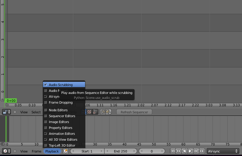

    Sonido en Blender
    Sé que no es directamente lo mismo, a lo que se habló anteriormente, pero alguien sabe sí, al poner un sonido de fondo para animar una toma, se puede oír, pero no poniendo play (Alt+a) si no moviendo el cabezal sobre el timeline, ¿cómo se hace en 3ds Max por ejemplo.

    Sonido en Blender
    No, que yo sepa.

    Sonido en Blender
    En timeline, selecciona playback y luego activa audio scrubíng.
    Asegúrate de tener también activado av-Sync. Saludos.

    22,342
    Sonido en Blender
    En timeline, selecciona playback y luego activa audio scrubíng. Asegúrate de tener también activado av-Sync. Saludos.
    Pues esa no me la sabía, de todas formas, me hice un lío porque pensé que lo pedía para la 2.49. Gracias.
