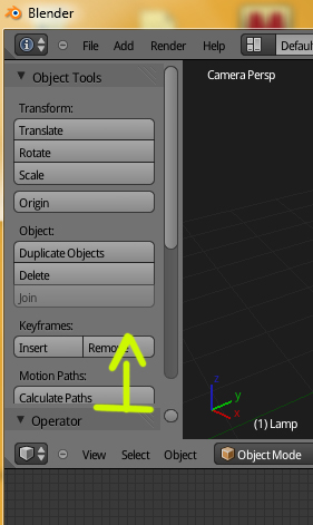

    Muy buenas. Esto me pasa solo con las compilaciones que me he bajado de graphic all para Cycles y solo en un ordenador, en el ordenador del trabajo, por ejemplo, no me pasa.
    Me refiero a ese menú que aparece, por ejemplo, cuando añades una esfera y que te permite cambiar los segmentos lo anillos, etc. Pulsando f6 me sale el menú con el que se puede hacer lo mismo, pero que me resulta menos cómodo.
    ¿Alguien sabe qué me puede estar pasando.

    Si que sale, pero queda escondido. Si quieres estar seguro de poder ponerle los datos, puedes estirar la parte que subo en la imagen hacia arriba y luego ya puedes añadir la esfera y verás los valores.
    Si no quieres repetir cada vez lo mismo, puedes hacer que se guarde la configuración presionando Control + u para que se guarde esa configuración.

    Gracias Solimán. Al final lo que me pasaba era que lo tenía desactivado, lo he encontrado esta tarde medio por hola. En la imagen se ve donde se activa y se desactiva.
