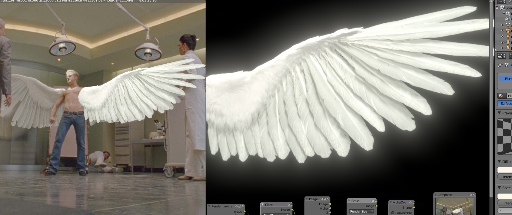

    Y les quiero mostrar mi primer intento:
    Aquí va.
    Y aquí el segundo.
    Espero que me puedan aconsejar, para poder cumplir mi cometido. Un abrazo.

    Aun te queda muchísimo trabajo ahí. Lo primero es modelar y texturizar la alas correctamente para que se vean reales, después iluminarlas acorde a la escena, después debes trackearlas al cuerpo, o al menos animar la posición frame a frame, por último, ya las animas de forma que nunca se queden quietas (muertas).

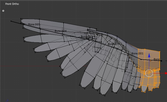

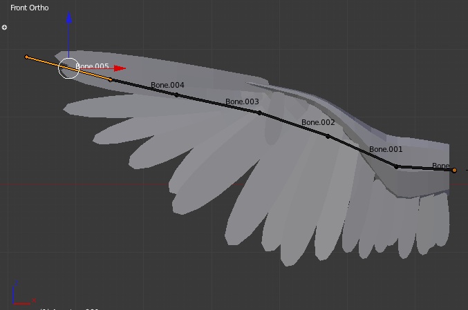

    Y cuál sería la forma correcta de modelar unas alas? Así las estoy haciendo yo:

    Tienes pocas plumas y las alas son demasiado pequeñas (al menos para la referencia que has usado). Las partículas, úsalas solo en la parte donde hay carne, no en las plumas.
    La cadena de huesos es demasiado larga, fíjate en la anatomía de cualquier ave.

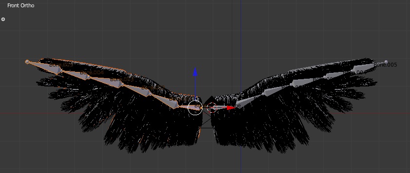

    Bueno, eh agregado más plumas (en la imagen no se ve muy bien) y puse las partículas solo donde hay carne.
    Archivo adjunto 151641
    Ahora. ¿cómo texturizo las plumas?

    Básicamente: seleccionas los vértices de una pluma, pulsas u para desplegar la malla al UV editor y le pegas una imagen de una pluma como textura. Después ya depende de que sepas texturizar mejor o peor.

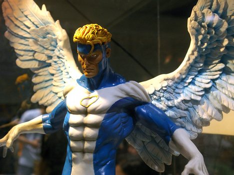

    Referencias: Vaya, un momento, esa imagen no es de Caronte? bueno algunas más.
