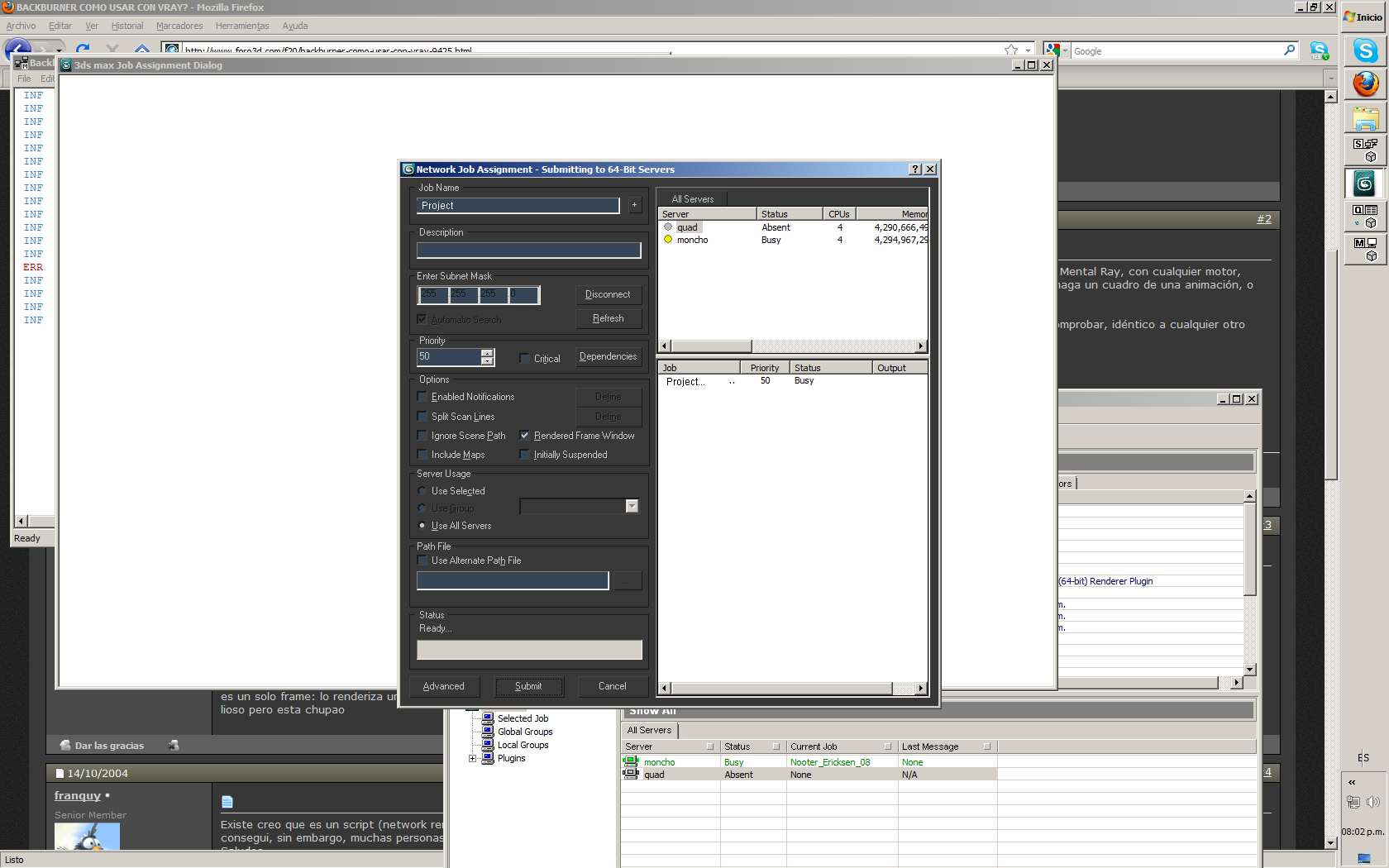

    Hola amigos del 3d: una vez más necesito de su tan preciada ayuda. Ahora la necesito más clara que nunca. Sucede que estoy queriendo armar mi granja de render con dos PC (por ahora) pero no logro hacerla andar. La PC que va como hijo o slave aparece en el monitor de el PC manager como absent y no sé a qué se deba. Al principio aparece como busy y luego se pasa a ese otro estado.
    Por las dudas no haya sid oclaro dejo una imagen de pantalla en donde podrán ver el problema.
    Las 2 máquinas tienen Windows 7, 3dsMax 2009 y el mismo Vray (el mismo). Eso por un lado. Por otro lado, seguí el proceso que sugiere Urzay en este mismo foro, y que es el siguiente:

    Si alguien realmente puede decirme cómo corregirlo le suplico sea bien claro en su explicación.
    Desde ya un millón de gracias a quienes siquiera lean esto. Un abrazo.

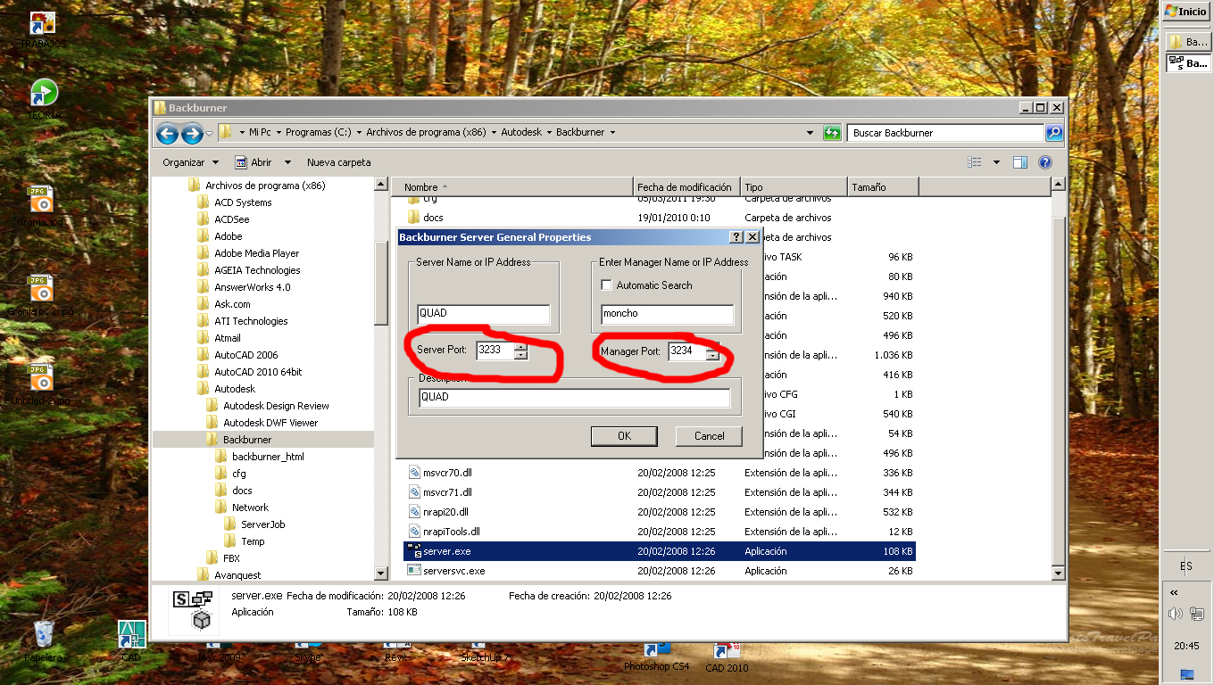

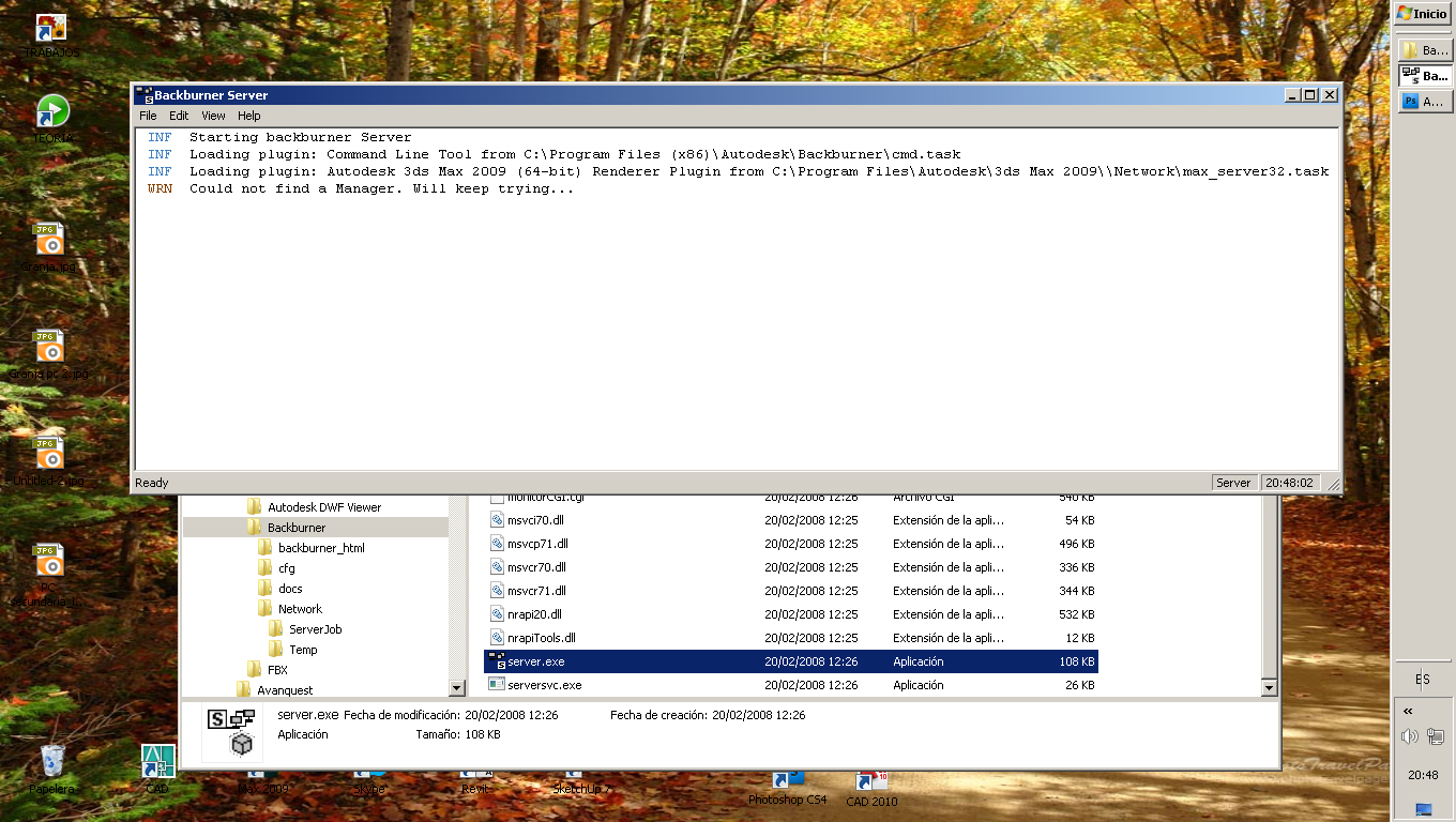

    Hola Esteban: que lástima que no se puedan ver esas imágenes anteriores. Ahora probé de nuevo todo, por supuesto que no anduvo y adjunto nuevas impresiones de pantalla de lo que dice cada una de las 2 PC.
    Primero: la pc1 es la máquina desde dónde quiero manejar todo el asunto y es por lo tanto en la cual ejecuto el manager (además del server, porque quiero que dirija y renderice también). Esta máquina tiene por nombre moncho (creativo, ¿no?) el PC secundaria (solo ayuda al rendering) es la llamada Quad y es en la que se produce el error.
    Por otro lado, a las pregunats que me haces sobre so y versiones de 3ds Max, te respondo que todo es idéntico en ambas PC. En las dos hay Windows 7 de 64, en las dos hay 3dsMax 2009 de 64 bits y la misma versión de Vray en ambas. La red funciona bien (hasta donde yo sé). Ambas máquinas se ven entre sí. Lo que sí sucede es que desde la máquina Quad (la que colabora al rendering) si quiero crea una carpeta en el disco de el PC moncho no lo permite porque pide permisos de no sé qué. Pero desde una puedo acceder a la otra y viceversa. Así que supongo que, la red anda bien.
    Adjunto las imágenes que muestran una vez más el mismo error de siempre que consiste en que Quad no puede encontrar un manager. Y como me aconsejaste probé destildando la opción automatic search y metiendo el nombre de el PC que hace de manager, o sea el PC llamada moncho. También probé metiendo la IP. Pero nada.
    Las imágenes.
    En la imagen señalé con rojo los manager port y server port porque me parece extraño que en ambas PC salga el mismo número de server port. Que el número del manager port sea el mismo lo encuentro lógico, pero no el servidor. ¿no se supone que cada server tenga un número único (como que son PC únicas)?
    Ya me están dando ganas de probar el 3ds Max 2010, a ver si algo se acomoda y funciona esto de la granja. Muchas gracias Esteban por tu paciencia. Saludos y buena semana.

    Che, me estoy quedando sin ideas. Ideas:
    1_ el firewall esta causando problemas, por eso tampoco puedes acceder desde Quad a mocho. Prueba apagando el firewall en mocho.
    2_ fíjate que Gateway tienes en las PC :inicio/ejecutar/ ahí escribis: cmd. Te va a abrir una ventada de dos ahí, done esté el cursor, escribis: ipconfig. Si es distinto que 255.255.255.0 entonces proba poniendo el valor que tengas en el automatic seach para buscar el manager. Con el último valor en cero a mí no me funcionaba, tuve que ponerle otro valor, como por ejemplo. 255.
    3_ que pasa si probas la granja al revés. Quad manager y server, mocho server. Anda? Si anda entonces tiene que ser un problema de red que impide en mocho el acceso completo de Quad.
    4_ que versión de Backburner tenésí dicen que las versiones 2011 y 2012 tienen problemas por eso aconsejan la 2008.
    5_ lo dos valores que señalaste en la imagen del medio en general no se tocan. Se deja, así como están.

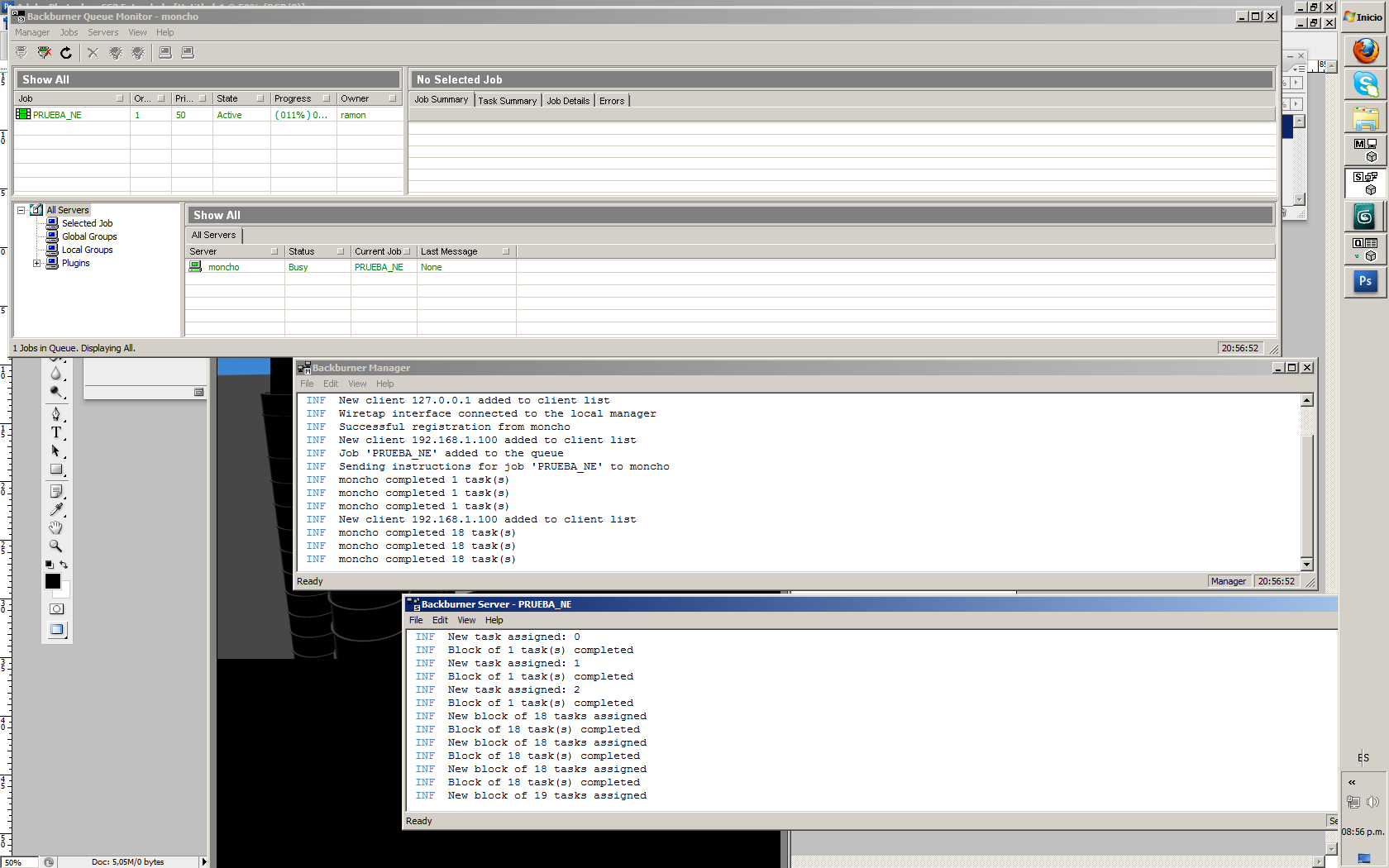

    Ánimo Esteban que vamos bien. Hay avances. Resulta que el firewall en la máquina manager estaba activado. Es muy cierto l ok vos dijiste. Esta PC no deja entrar a la otra. Así que lo apagué y la cosa mejoró. La PC Quad (la que es solo para renderizar) también aparece como idle, solo que ahora lo que dice es que no encuentra la carpeta de output.
    Te dejo adjunta una imagen donde podrás ver lo que te digo en palabras.
    Espero que esto sea o último que me separa de mi ansiada granja de render.
    Espero ansioso tu respuesta.
    Moncho.

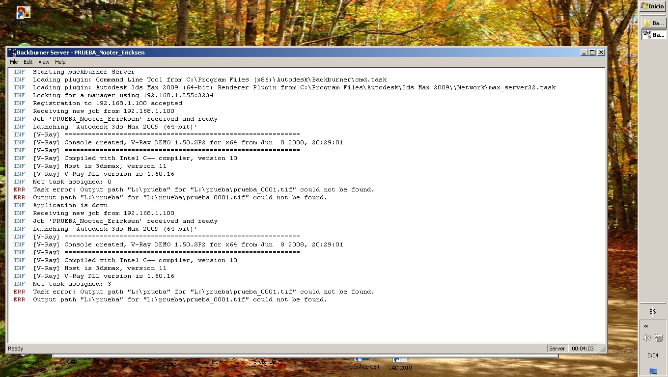

    Vaya, entonces lo peor ya pasó. El problema que tienes ahora es, creo, muy fácil de solucionar. Evidentemente ambas PC tienen una estructura de directorio y carpetas un poco distintas.
    Vaya, en realidad el problema es el siguiente.
    Pcmoncho l:\prueba (aquí quieres mandar el render. En moncho no hay problema porque es un disco de la misma PC).
    Pcquad l:\prueba (este disco y carpeta no existe en esta PC sino en moncho. Quad tiene que acceder a ésta carpeta a través de la red).
    Lo que hay que hacer es generar un directorio común al que las dos PC accedan sin problemas.
    Opciones:
    1_en Quad tienes que conectar la carpeta prueba (o mejor el disco l)y asignarle la letra l. En el Windows explorer anda a conectar carpeta en red (lo tengo en alemán así que, no sé cómo se llama ese comando en castellano) y ahí le asignas la letra l. Desde el wexplorer deberías entrar a esa carpeta sin problemas. En ambas PC tienes l:\prueba.
    2_usando el comando subst de dos.
    Con este comando puedes convertir cualquier carpeta en un disco con letra propia virtual. Es sólo un enlace al lugar donde realmtente está esa carpeta.

    Estimado Esteban, sus conocimientos me han llevado al éxito total. Si. Ya tengo andando mi propia granja de rendering. Que delicia de foro. Grande Esteban. Un millón de gracias.
    Estuve probando una animación y lo tira bárbaro. Manda a renderizar frames para todos lados (o sea 2 lados: Quad y moncho). Y ahora mismo estoy renderizando una imagen entre las dos PCs. Estoy chocho.
