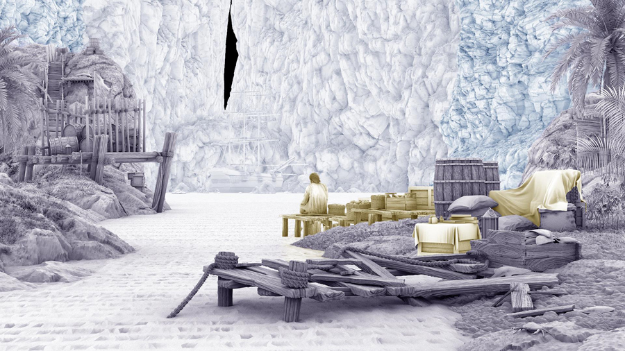

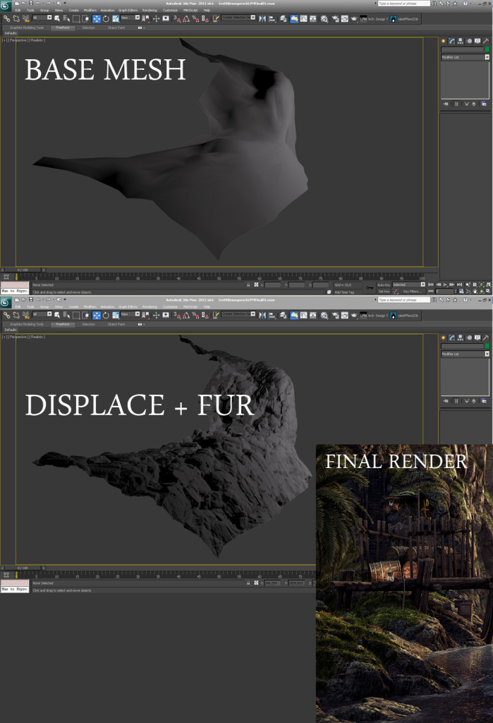

    Hola. Hacía mucho que no publicaba nada, he estado dos meses en mis tiempos libres con este trabajo, espero que os guste.
    Las críticas son bienvenidas. Muchas gracias.
    Posdata: os dejo unas cuantas imágenes del proceso.

    Muy bueno. Y excelente estilo, la verdad yo pensé que era pintado hasta que vi las otras imágenes. Cómo logras ese estilo? Se ve genial.
    Nov 2007
    130
    El escondite
    Muchas gracias a todos por los comentarios, se agradece mucho.
    En cuanto al estilo, he colocado bastantes luces unas 25 sin Final Gather que hace que quede menos realista, pero no me muero esperando renders y componiendo en Nuke con algunos glows y correcciones de color me quedó más o menos así. Un saludo.

    Vaya que esta de lo mejorcito esta escena ¿eh? El displace te dio problemas?
  18. #18
    Mar 2007
    814
    El escondite
    Vaya tío, me acabas de deprimir, yo estoy actualmente aprendiendo a crear paisajes en the nature academy y me has dejado con el culo torcio. Es buenísima la escena, y sobre todo se agradecen mucho las imágenes del proceso.
    Si me permites una pregunta, el displace lo creaste a partir de una textura procedural? O a partir de una imagen? Tengo curiosidad porque te ha quedado de muerte. Y de la iluminación ya ni hablamos. Te pongo unas estrellitas bien merecidas.

    Muchas gracias a todos, me alegra mucho de que os haya gustado.
    En cuanto a los displace de las rocas os explico cómo las he hecho:
    Hay una herramienta nueva en 3dsmax 2012 que se llama Substance, que son mezclas de procedurales para crear formas más concretas como parecidas a rocas u otros objetos. Dentro del 3ds Max el plugin va muy mal si lo utilizas dos veces se ralentiza la escena y no puedes trabajar, además los resultados no son muy buenos. Fuera del 3ds Max esta la herramienta Substance design, que sirve para diseñar estos procedurales más complejos.
    Lo que hice fue crearme cuatro mapas de displaces de rocas diferentes con el Substance design(el truco es conseguir formas que tengan bordes duros o semi duros en diferentes posiciones y ángulos como las rocas de verdad). Le añadí un modificador displace y un TurboSmooth de 6 iteraciones a un Mesh básico. Dentro del modificador displace añadí un mapa composite en el añadí los mapas antes creados en el Substance design, me puse a jugar con los tiles y las opacidades de los mapas del composite hasta que conseguí el resultado que quería.
    Si tenéis alguna duda, preguntad no hay problema. Un saludo.
  23. #23
    Nov 2007
    130
    El escondite
    [quote=/quote]Hola. La verdad es que no me dió ningún problema, primero pones el TurboSmooth a 6 o 5 y trasteas con el composite que expliqué en el mensaje anterior una vez lo tengas como quieras pones las iteraciones de render a 6, y las iteraciones normales a 3 así la escena no te pesa (solo calculara las 6 iteraciones en render) y tienes el volumen de las rocas en el visor(a 3 iteraciones que tiene poca calidad, pero el mismo volumen general) por si quieres poner objetos encima.
    El displace del modificador nos da esa ventaja de estar viendo en tiempo real el resultado del displace, si lo hiciéramos por material tendríamos que tirar cientos de renders para ajustarlo bien y además si quieres poner un objetos encima también tendrías que lanzar renders, vamos que al final es un poco engorroso para volúmenes grandes como estas rocas. Un saludo.
