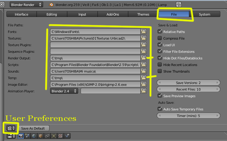

    Prueba a cambiar las rutas desde file. Es un panel de user preferencias > file. Y puedes poner las rutas a tus carpetas.
    Por ejemplo, las fuentes si las tienes en Windows es c:\Windows\fonts.
    Textures: donde tengas las imágenes normalmente en tu ordenador, etc.
    Cuando ya lo tengas, dejas las ventanas como te gustaría que se abrieran luego y una vez ya lo tienes todo a tu gusto, presionas Control + u para que guarde esa configuración.
    Cuando vuelvas a abrir Blender, se abrirá, tal como lo has dejado.

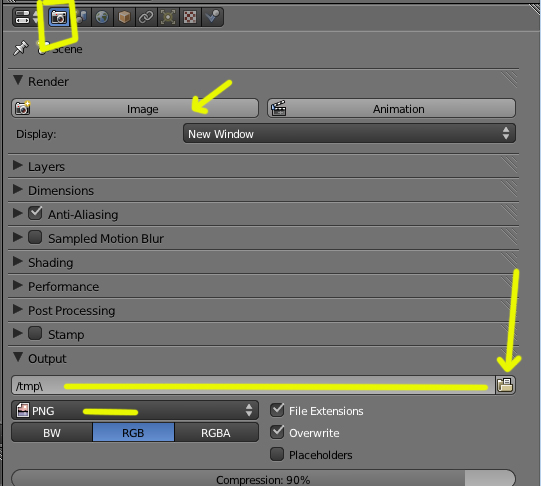

    De todas formas, tu cuando haces un render de una imagen o de un video, siempre puedes poner la ruta de salida desde output.
    En el panel render > output, presionas en la carpeta y le indicas la ruta y le pones un nombre.
    Lo del error en c: me parece que pasa con Windows 7 y los permisos de administrador, prueba en otra carpeta que no sea la principal, y seguro que lo acepta.
