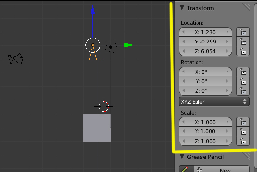

    Puedes poner 3 o 4 cámaras (o las que quieras) y en el sitio que quieras, luego las orientas bien hacia tu objeto. (si presionas letra n para abrir el panel de propiedades, puedes poner los valores en transform directamente).
    Para hacer el render desde otra cámara seleccione esa cámara y presionas Control + 0 (cero teclado numérico) eso hace que cambie la cámara activa.

    Soliman muchas gracias. Lo he probado y realmente funciona. Lo que ocurre es que cuando intento desactivarlo no me obedece porque se ve que algo hago mal y continúa en ese mismo render o bien todos los elementos se giran. Es cuestión de seguir practicando con eso otro. Pero lo dicho: no sabes cuánto te lo agradezco. Muchas gracias compañero.

    Vuelve a seleccionar otra cámara y lo mismo, Control + 0 (cero) y ya tienes esa otra cámara como activa. De hecho, funciona con las cámara y también con los objetos, pero claro, si seleccione un cubo, la vista solo será dentro del cubo.
