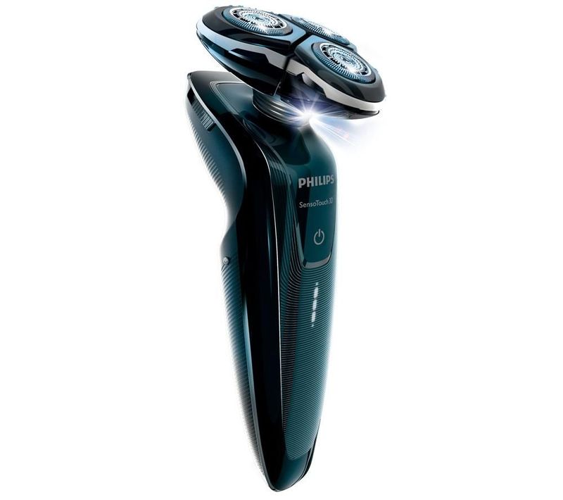

    Buenas noches, me presento soy guille, estoy estudiando diseño multimedia. Y para la materia de 3d necesito presentar para el final la afeitadora 1250 de Philips echa con el 3ds Max.
    El problema que tengo es al hacer la base digamos, empiezo haciendo un Editable Poly desde un rectángulo, pero, sin embargo, pude hacer una forma bastante parecida con el TurboSmooth, pero el problema que tengo es que no sé cómo hacerle la parte de adelante que dice Philips que está medio calado hundido para adentro. Además, atrás tiene digamos relieves de goma que tampoco puedo dárselo una vez que hice el TurboSmooth.
    Pongo imágenes para que se guíen. Si alguno me pudiese ayudar se lo agradecería.
    Afeitadora real:

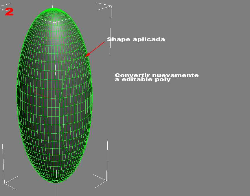

    1° selecciona el objeto al que deseas aplicarle la forma (shape).
    2° en el panel de creación busca objetos compuestos y luego Shape Merge.
    3° has click sobre el botón pik shape y selecciona la forma.
    Después de aplicada la forma sigue los pasos 3 y 4 mensionados anteriormente.

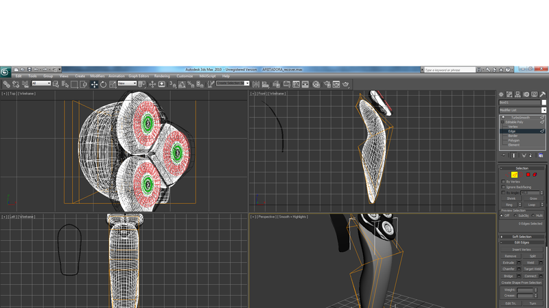

    Perdón por mi ignorancia, pero no me sale. Yo hago una forma con una línea, la cierro y me queda un shape, o tiene que ser una forma con volumen.
    Porque cuando agarro también una figura con volumen como la que tengo más al costado derecho, toco pik shape y clikeo y no pasa absolutamente nada.
    Cuando le hago Shape Merge a la línea cerrada digamos me lo transforma a todo negro y no pasa nada más. Te pongo las imágenes.
    Perdón por mi ignorancia amigo. Saludos y te agradezco mucho por tu paciencia.

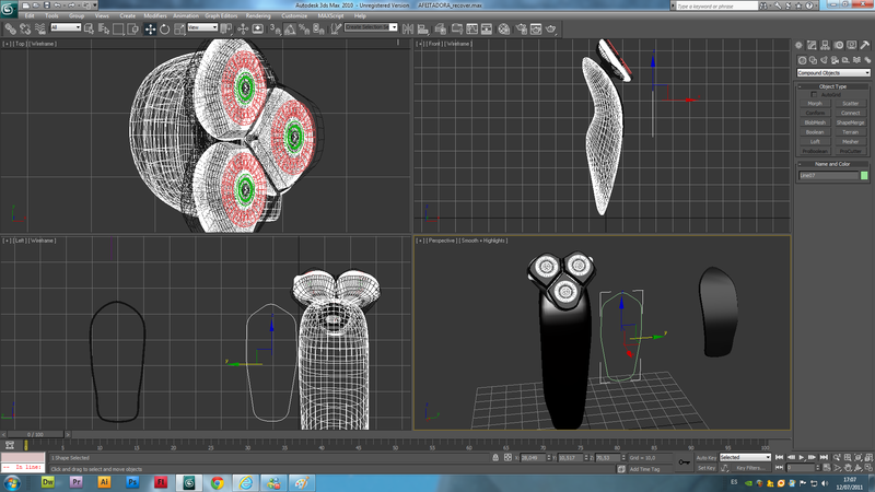

    Avanzé un paso, le apliqué el shape al Edit Poly de la afeitadora. El tema es que, ahora en la lista de modificadores me figura un Shape Merge y no tengo más el Editable Poly, tengo las operandos, tendría que seleccionar el box de la afeitadora y darle de nuevo Editable Poly?
    Y otro problema, capas es una boludés, cuando logro agregar el shape al Edit Poly, me lo tira del otro lado, no del lado del frente donde verdaderamente quiero ponerlo. Ahí te pongo la imagen. Gracias.

    Cada vez que aplicas el Shape Merge tienes que convertirlo a Editable Poly o agregar el modificador Editable Poly a la pila de modificadores, aunque no es necesario ya que puedes seguir agregando tantos shapesmerge como quieras, con respecto al lado en que se proyecta depende del eje de la figura, hice pruebas y se proyecta de uno u otro lado dependiendo del eje de proyección.
    Fíjate en la siguiente imagen.
