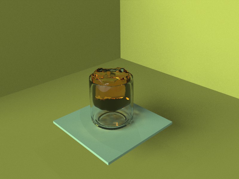

    Hola, empecé hace poco con el 3d y tengo un problema al intentar renderizar un vaso de vidrio con jugo, como ven en la imagen el jugo que está afuera se ve naranja, pero el que está adentro del vaso esta negro. Por favor díganme cómo solucionarlo.

    Los materiales que reciben sombra de un objeto transparente deben llevar en. Material > shadow > receive transparent activado.
    Lo mismo para el plano de la mesa si también recibe alguna de esas sombras.
    Editado:
    Perdona, me he despistado y te he dado los datos para render Blender, no para Yafray.
    Estaba mirando ahora y veo que la última versión ha cambiado bastante los sistemas de transparencias.
    Creo que es, subiendo los valores de depth del render.

    Dale una ojeada a la documentación de Yafray. http://www.Yafray.org/documentation/...material#Glass. Saludos.
