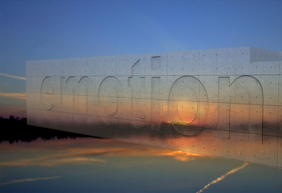

    Hola gente: necesito que me den una mano con uancuestión que hace un tiempo me rompe la cabeza y no sé por qué sucede y cómo solucionarlo. Sucede que al renderizar con Vray, hay veces en las que materiales opacos (por, hormigón) se ve con cierta transparencia una vez que queda renderizado. Por supuesto que ese objeto no está en modo view though ni tiene algún porcentaje de blanco en su casilla refraction.
    Adjunto una imagen para que vean. Muchas gracias a los valientes que respondan. Saludos.

    Algún mapa en refraction? Es muy raro eso, nunca me paso sin quererlo.

    Lo que te sucede es la mezcla de dos efectos:
    -Una imagen en el environment puesta como screen, lo que hace que proyecte en los objetos esa misma imagen y queda exactamente como la imagen de fondo.
    El hormigón tiene mucha reflexión y lo que hace es reflejar esa imagen del environment.
    Pon la imagen del environment en modo Spherical environment, para hacer eso tendrás que pasar la textura al editor de materiales mediante una instancia.

    Gracias octavo pasajero, funciono muy bien lo que respondiste. Gracias a todos por su colaboración.
