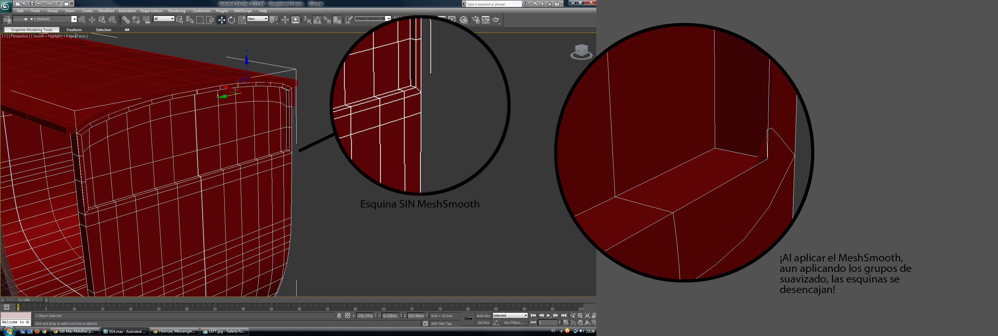

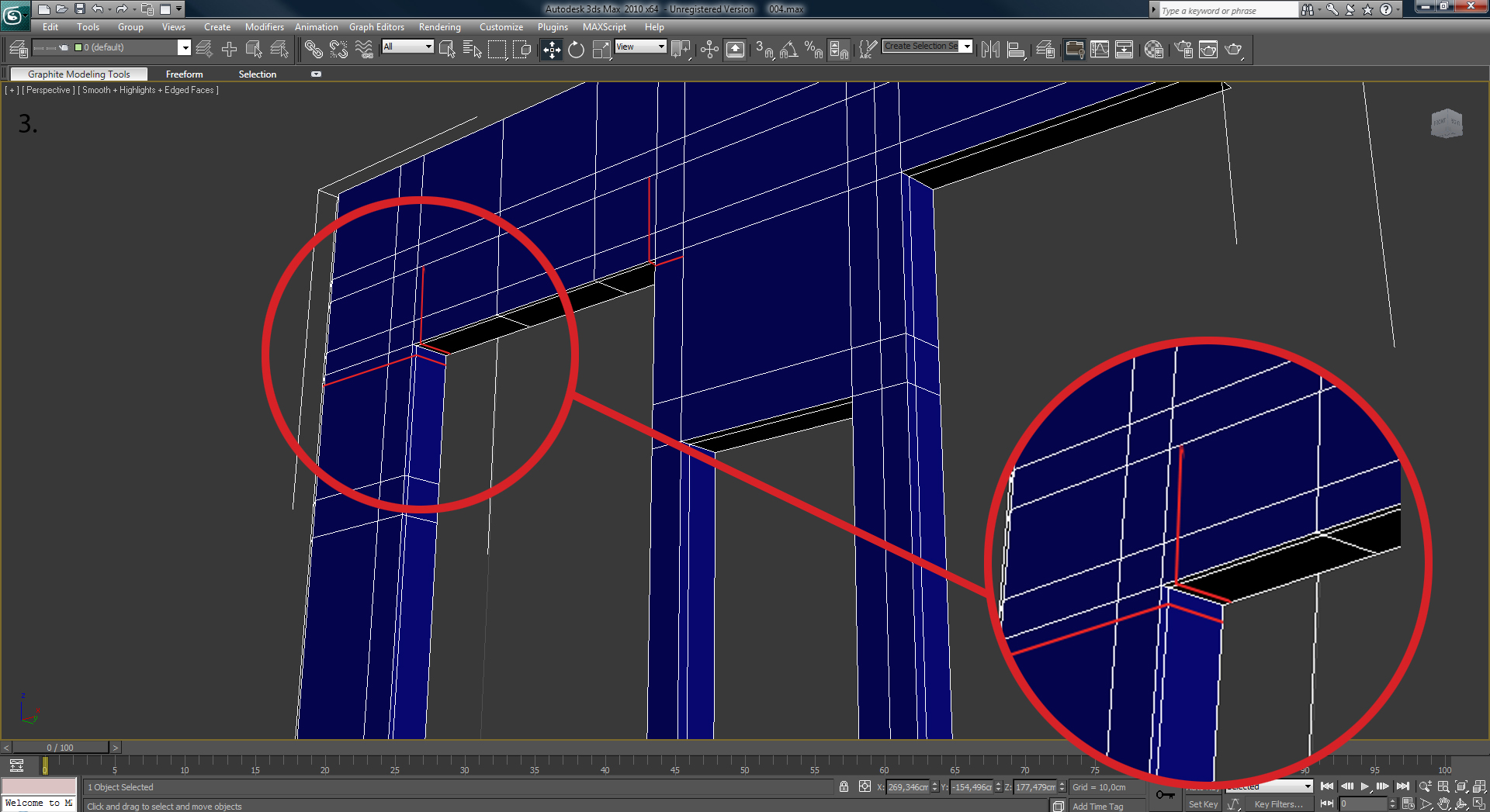

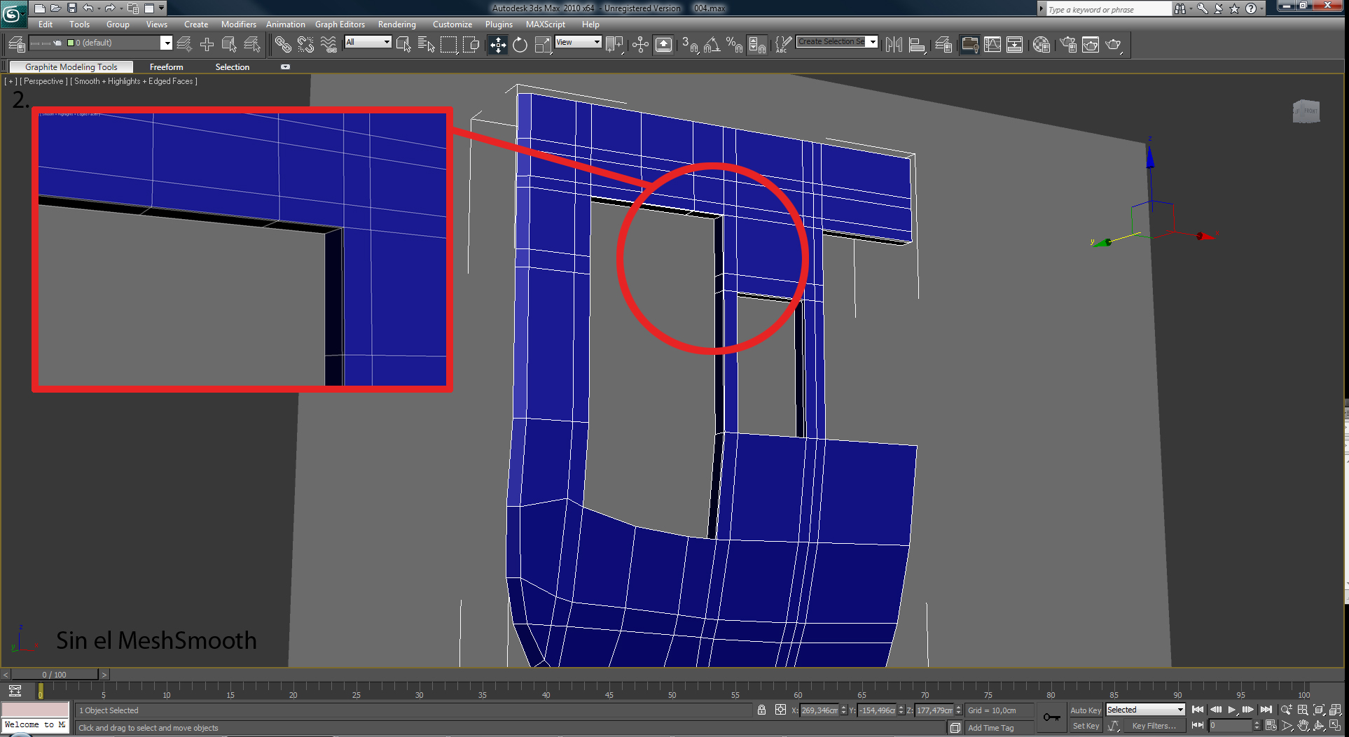

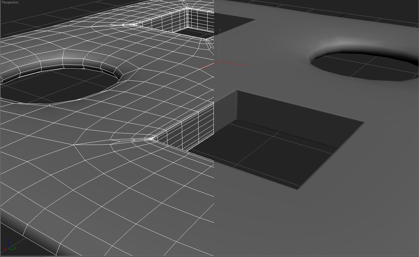

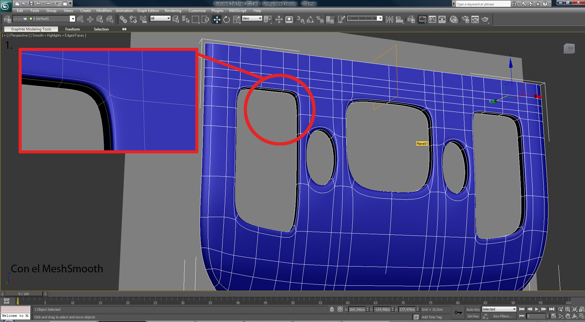

    Hola chicos, resulta que me estoy volviendo loco con tanto vértices y tanta arista, y no consigo hacer una ventana como dios manda, el problema es el ángulo recto que necesito, adjunto unas imágenes para explicarme mejor, no sé si lo estoy haciendo bien, pero a partir de ahí, no sé qué más hacer, cuando añado más aristas, empiezan a fastidiar la malla. ¿Qué hago?

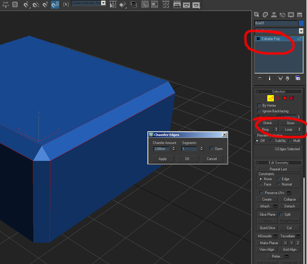

    Buenas. Pues tienes dos opciones.
    1, si quieres hacer chamfer con las aristas como lo estás haciendo te falta coger la arista de las esquinas.
    2, si no quieres gastar tanto polígono suabiza los polígonos con diferentes id y después activa en parámetros la opción de suavizado por grupos (smoothing groups). Saludos.

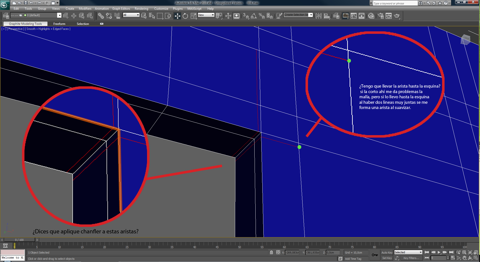

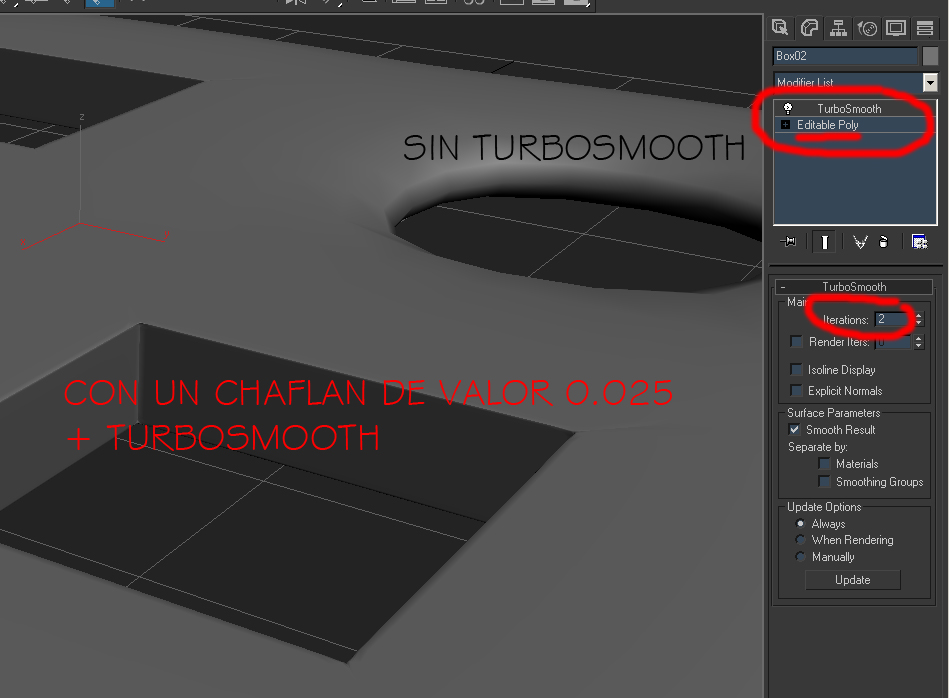

    Gracias lord daegor, pero cuando intento hacer el suavizado por grupos en ángulos de noventa grados, se me arruga la malla. Envío fotografía de ejemplo.
    Entonces si sigo la opción 1, no entiendo lo de hacer chamfer en las aristas de las esquinas. Envío fotografía de ejemplo.

    Hola José: antes que nada te felicito por tu trabajo. Las ilustraciones en tu blog están fantásticas. Respecto de esto que te da problemas te cuento que esas aristas que, al parecer, has agregado (última imagen adjunta) deberías quitarlas. Como diseñador industrial te cuento que hay un punto muy importante que debes tener en cuenta siempre que quieras modelar algo con acabado realista, y es que en la fabricación de piezas (metal, plástico, vidrio, carbono, etc) no existen los ángulos rectos. Siempre hay un radio, por pequeño que sea. Lo ideal en ese tipo de modelados complejos es trabajar siempre con el menor número posible de polígonos. Es decir, hacer una versión abstracta y fiel de tu modelo y luego, luego hacer unos Chamfers de radio apropiado según cada zona de la pieza y recién al final hacer el MeshSmooth o TurboSmooth. En esa versión abstracta, y por la forma de trabajar, que tienen estas herramintas de 3ds Max, derías hacer un chamfer lo más pequeño posible en esa zona en donde quieres tu ángulo recto. Entonces al aplicar el MeshSmooth 3dsMax suavizara toda la pieza y esa esquina (al ángulo recto en cuestión) se verá como si hubiese un canto vivo (arista). Cualquier cosa que necesites por favor avisa. Saludos desde Argentina.

    Muchas gracias moncho, me alegro mucho de que te guste mi trabajo. En cuanto a la maldita puerta, no acabo de entender dónde hacer los Chamfers y, los Chamfers de radio son lo mismo que los chanfles normales? Vaya, me estoy volviendo loco.

    José: esos Chamfers son todos los mismos. Me refiero a la herramienta chamfer (chaflanes). Y en realidad lo que yo te propongo (por experiencia, trabajé año y medio en una empresa de producción de videojuegos - www.artisticsoft.com.ar) es que, a esa versión abstracta de tu modelo le hagas Chamfers en todas las aristas. Esto debería ser muy fácil por 2 razones. 1º porque es solo una versión abstracta del modelo final y segundo porque max cuenta con esas maravillosas herramientas de selección en la ventana de edición de un poly (esas funciones creo que no están para las meshs). ¿trabajas con Mesh o poly? Si trabajas con polies podré ayudarte mejor. En realidad, lo que tu necesitas hacer es muy sencillo, solo hay que saber cuál botón tocar. Adjunto una imagen para que veas dónde estas los botones a los que me refierio, también un ejemplo super rápido de una caja con 4 agujeros, imitando unas tomas de aire.

    Gracias moncho. Más o menos lo voy solucionando. Trabajo con Editable Poly. Tu blog es impresionante. Aún estoy a mil millones de años luz.
    Yo uso MeshSmooth, es muy diferente al TurboSmooth?

    Mira no sé exactamente cual es la diferencia entre meshsmooth y TurboSmooth, pero supongo que, cada una tiene opciones y posibilidades según el tipo de geometría con que uno trabaje (Mesh o poly).
    Eso no es correcto.
    Ambos modificadores sirven para suavizar mallas que no son polys.
    La Editable Poly, al tener sus propios y más precisos controles en la persiana integrada subdivisión surface, no necesita de modificadores externos.
    En la ayuda de 3ds Max sobre TurboSmooth, hay una detallada comparación de las diferencias entre ambos, que llevó a la creación de este más reciente modificador.
    Incluso en el detalle sobre los nuevos compound objects hay datos interesantes sobre la técnica para mejorar los resultados, en:
    creating geometry > compound objects > pro-bolean/Pro Cutter compound objects > Quad meshing and smoothing.
    Pregunta para ojeda: si buscas ángulos rectos en las ventanas. ¿para qué necesitas suavizar?
    Digo, no veo cual es el resultado que andas buscando, o por que creés que se consigue subdividiendo caras.
    Te recomiendo pegarle un vistazo a los controles smoothing groups, que permiten desactivar bordes netos a gusto sin agregar geometría.

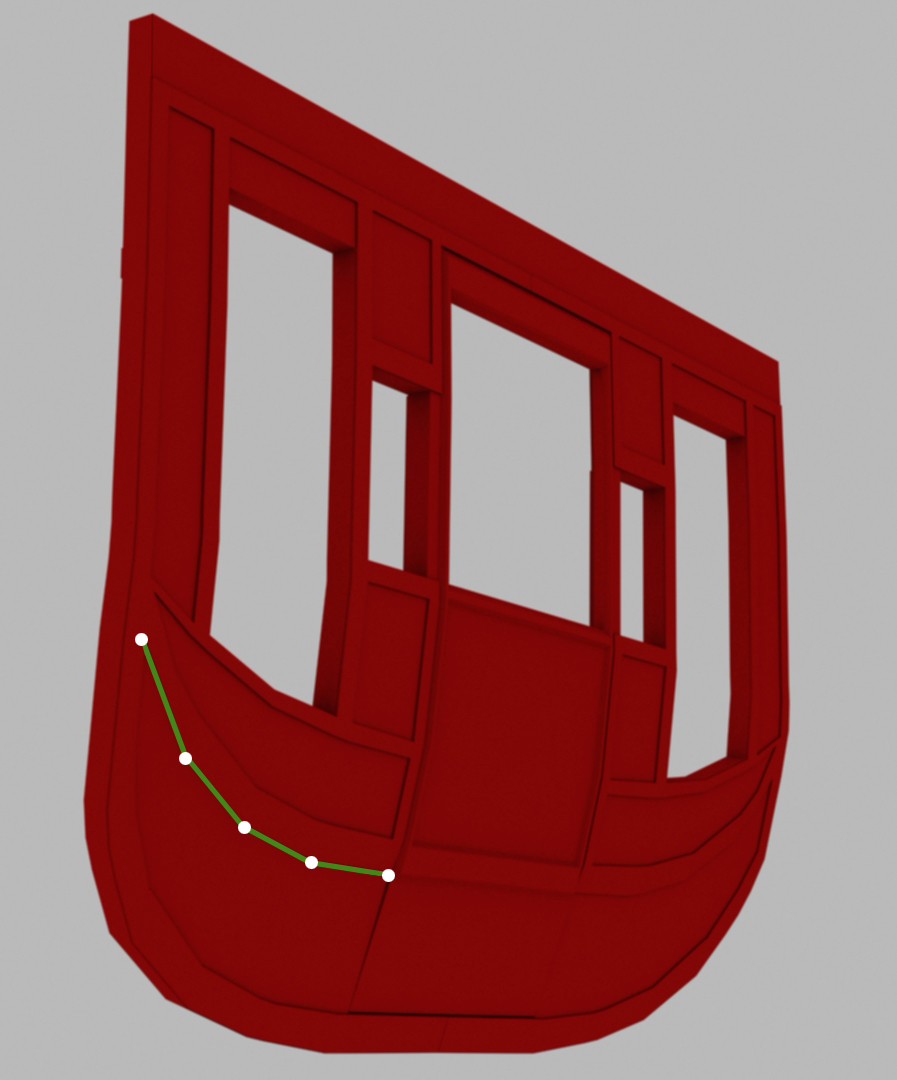

    Hola deloeste, tú siempre tan atento. El problema es que estoy intentando modelar esta carrocería (ver fotografía adjunta), y me estoy volviendo loco, no sé si hacerla por partes, si añadirle los adornos de relieve aparte o extruir la malla, añadirle MeshSmooth o TurboSmooth. Ah, es una locura. ¿algún consejo?
    Sí, definitivamente no uses subdivisión para modelar. Qué suerte que lo mostraste. Te das cuenta de la importancia del mapeado ahí, ¿no? Yo te sugeriría pocos polígonos, lograr la forma de los paneles, usar inset, luego extrusiones adecuadas en esos filetes en relieve, algo no muy sofisticado, y.
    concéntrate en verter tus energías en Adobe Photoshop/Illustrator (o tu editor 2d preferido) y unos buenos mapas para los distintos canales de un material multimapa.

    ¿Y para hacer todos los adornos no sería más fácil hacerlos con Splines que permite curvas más precisas por lo del Bézier y luego convertirlas en Editable Poly? Es que los polígonos ahí no me dan mucha precisión.

    No, José. En las capturas que hiciste veo que la malla ya tiene la precisión requerida para entrar a seleccionar polígonos y usar bevel y extrude hasta generar los relieves.
    Tal vez te baje la ansiedad ir probando los efectos de un bonito material a medida que vayas modelando. En eso no tendrás problemas, ya que he visto lo bien que te mueves en la ilustración. (congratulaciones).
    Incluso ver cómo queda te dimensionara mejor la percepción de cuanta exactitud requerirá el modelo entero.

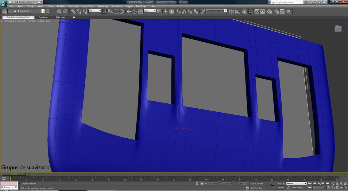

    Gracias por tu confianza, pero esto me está volviendo loco, si no aplico el MeshSmooth se me queda así, eso se corrige con el mapeado?

    Como te dije, primero observa el conjunto. Si bien cuatro segmentos son notoriamente insuficientes para ese arco, tal vez 10 o 12 queden más que aceptables.
    El punto es que lo vayas decidiendo vos, no esperar que el suavizador haga cualquier cosa sin que te quede más que maldecirlo.

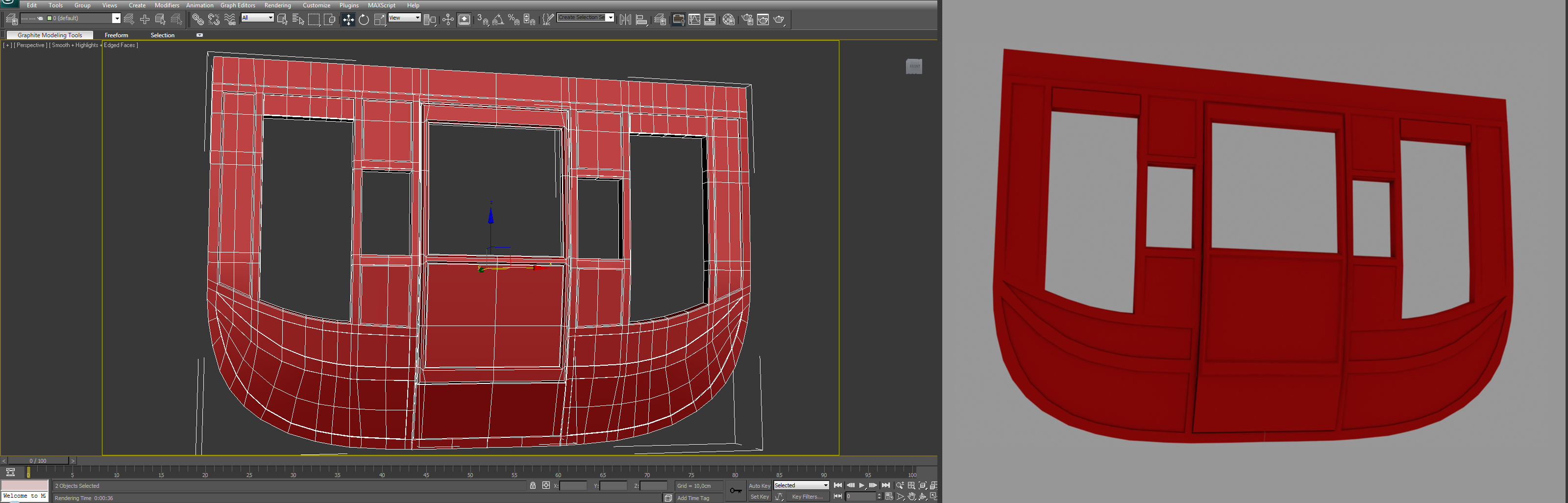

    Bueno, algo hemos mejorado, pero no sé si añadirle más polígonos aún, el problema es que estoy obsesionado con utilizar pocos polígonos, y no sé cuánto son pocos, de todas maneras, no se me ocurre otra manera de hacerlo, miradlo y a ver qué tal, es mucho más difícil hacer esto que cualquier robot a base de tuercas y engranajes, desde el punto de vista del modelado digo.

    Si la captura que hiciste es sin TurboSmooth entonces ya está bien de polígonos, no agregues más, con la práctica vas a ir pudiendo utilizar menos. Prueba que te hace el TurboSmooth, sin el todavía se ve facetado, sobre todo en las grandes curvas que el chasis tiene en los costados. Suerte con eso.

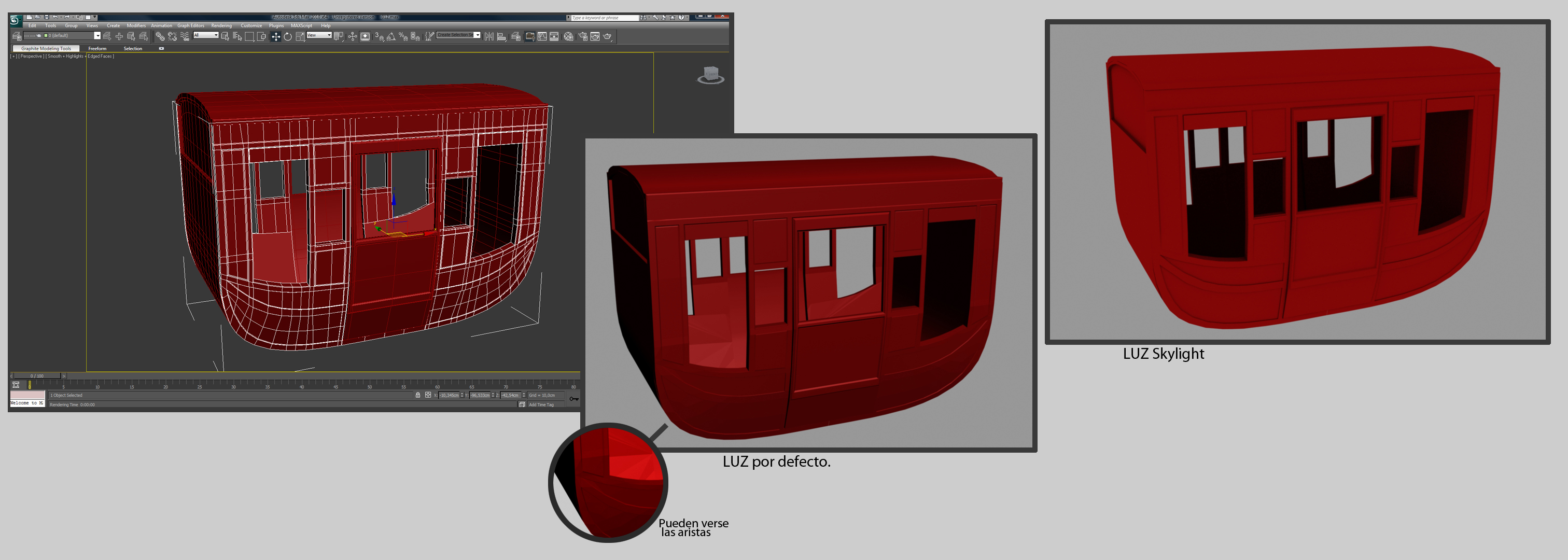

    En realidad cómo está modelado? Si cambia con la iluminación, no sé si está bien o esta mal.
    La iluminación estándar no define que está bien o mal en términos absolutos, y mucho menos en modelado.
    Como te dije, todo cambiaba con los materiales adecuados. Pero en vez de probar por ese lado, hiciste otra cosa: cambiaste todo con luces. Eso está igualmente bien, en tanto te sirva para elegir el acabado que te convenga más y al mismo tiempo, aprender pormenores sobre cómo modelar, texturizar e iluminar.
    ¿Por qué se ven las aristas con una iluminación y no con la otra? Esta pregunta también es de modelado, o al menos en parte.
    Técnicamente es un tema de render, iluminación y cámaras, en parte.
    Pero te aclaro algo de modelado: proba en smoothing groups, asignarles a todas las caras en conflicto el mismo número de grupo, verificar que el botón quede hundido (de color naranja) y tirar un render a ver qué pasa.
