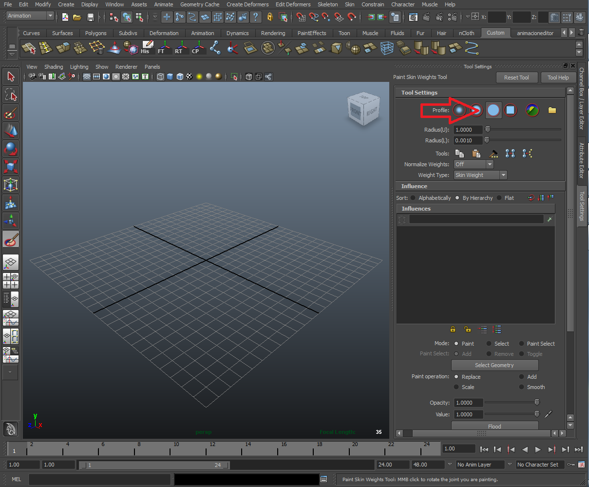

    Amigo creo que esto te servirá primero seleccione el join que vas a usar buscas. Skin /edit Smooth skin /Paint skin weights tool le das en el cuadro lo pones como en la imagen que pongo y pintas las zonas que quieres influir y si quieres quitar zonas le cambias el value a 0.
