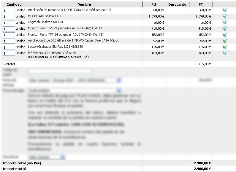

    Hola, me han pedido consejo sobre una estación de trabajo para el modelado y la animación 3d para una empresa, tenía que ser algo económico, pero potente, he cotizado uno en la web de Mountain y como estoy un poco perdido y no quiero dar una mala información, me gustaría que me dijerais que os parece esta elección y si cambiaríais alguna cosa por otra. nota: quería poner un i7 en lugar de un Xeon puesto que he leído que rinden igual (ya me diréis) con la diferencia de que el i7 es más barato, aunque el Xeon es mejor que el i7 para servidores, pero no se podía hacer este cambio así que, toca Xeon..
    Mountain studio3d 56.
    procesador Intel Xeon(TM) Nehalem e5620 2.4 GHz, 32nm, 12 Mb cache.
    placa base Dual Intel Xeon(TM) 55/56 series Asus.
    tarjeta gráfica PNY Nvidia Quadro 4000.
    Lg grabadora/lectora DVD.
    (Las ampliaciones y cosas que faltan están en la siguiente tabla, -hacer clic para ampliar.
Nombre: Modelador1 para foro.jpg
Visitas: 477
Tamaño: 63.6 KB
    De antemano, muchas gracias por la ayuda.

    En mi opinión es un ordenador excelente con la única salvedad de que estas pagando una placa base de 400 euros que soporta dos procesadores y solo le vas a montar uno, es un desperdicio. Métele otro procesador o cambia a un i7 de 6 núcleos, que es lo mismo que el Xeon, pero más barato y sin soporte multiprocesador.

    Muchas gracias el octavo pasajero, sí, yo también pensé lo mismo y en la build final he añadido otro Xeon al que ya venía.
