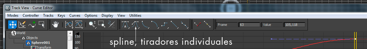

    En el editor de curvas, en la barra de herramientas, puedes elegir para cada keyframe el tipo de key que quieres: lineal, Bézier, smooth, por lo que dices esa key tiene como tipo Bézier, tienes que cambiarlo a Spline para que los tiradores vayan individuales. También vale como te ha dicho Reihzard pulsar mayúsculas mientras tiras de uno de ellos. Un saludo.
