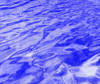

    una buena configuración para obtener agua podría ser ésta:
    material 1 - agua.
    transparencia:
    Brillo = 90 %
    Fresnel = 100%.
    reflexión:
    Brillo = 50%.
    Bump:
    Textura = agua.
    Fuerza = 100.
    especular:
    Anchura = 50 %
    Altura = 100%.
    material 2 - cielo.
    Color: textura = nubes.
    Usando el material del agua en un objeto plano y el material del cielo en un objeto cielo, nos quedaría algo parecido a esto:
    Recordad que el color que veis en el agua es el color que se refleja, en este caso el del cielo.
