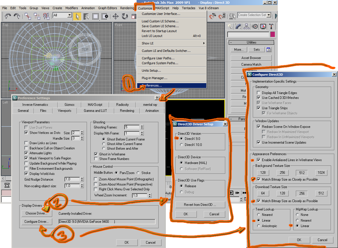

    Me gustaría saber en qué formato de imagen se deben guardar los blueprint para que en el 3dsMax salgan con una buena calidad, los guardo en (*.jpg),gif,png, pero siguen saliendo con poca resolución, los planos los pongo a la misma medida que el render y también me salen mal. Gracias por vuestra atención y disculpar mi torpeza, saludos.

    Yo he configurado mi 3ds Max en formatos 512, 512 y en escala linear si no sabes cómo hacerlo te lo paso por un mensaje privado. Saludos.

    Muchas gracias, encontré un tutorial, pero la apertura e la página es muy lenta o está mal la web, si me lo pudieras explicar te lo agradecería muchísimo, saludos.

    Es así mira.
