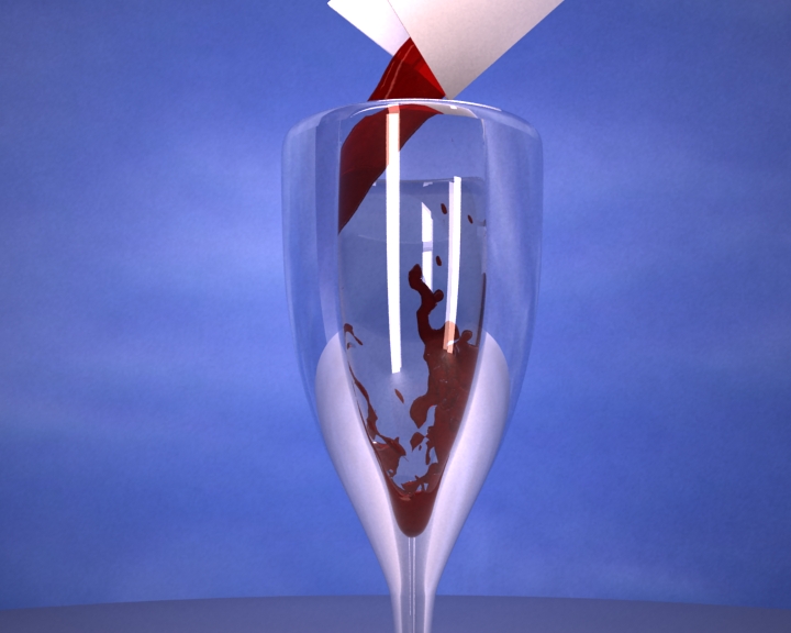

    Hola gente, les adjunto imágenes para ver si me pueden ayudar a solucionar el problema que tengo con el render de una copa de vino.
    Estoy utilizando Vray con sus respectivos materiales. Pero el problema es el reflejo que se hace en el vidrio que no me deja ver el vino.
    Ojalá puedan ayudarme. Saludos.

    Realmente no creo que sea el reflejo prueba bajándole un poco el IOR del refraction que por defecto viene en 1.6, prueba en 1.2 o cercano a eso, 1 es para vidrios de ventanas y más de eso es para vidrios como vasos, botellas, por lo menos así lo uso yo, cuenta como te fue, saludos.

    Hola arconte muchas gracias por responder, igual ya lo resolví haciendo eso mismo que me decías. Te dejo el enlace a YouTube para que veas el resultado. http://www.youtube.com/watch?v=404l4ypwux0.
    Hasta luego saludos.
