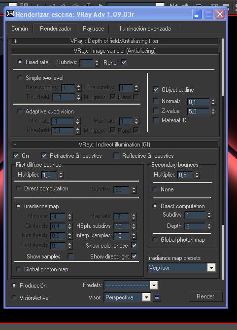

    Buenas Rober. Yaya si me he pegado toda la mañana buscando por internet, pero el 95% de los tutoriales son para versiones 1.40 o + de Vray. Este tutorial que me dejas también está muy bien, pero es para Vray 1.50, el mío es Vray 1.09 así que, no me sirve de mucho. Hay varias opciones tanto en materiales como en la configuración del Vray (Fresnel IOR o GI engine por ejemplo) que no aparecen en versión de Vray. Lo de actualizar el max esta pendiente, tengo el 2008 y el 2010 pero no he encontrado una versión de Vray en la que no tenga problemas con las licencias y ad+ mi portátil es un normal y mucho pedirle es que trabaje bajo 3ds Max 2008 creo yo.
    Aquí abajo pongo la configuración de la radiosidad a ver si alguien sabe que es lo que falla, lo raro es que tengo un archivo que me baje de internet hace años con unos neones y la configuración de las 2 escenas es la misma, pero en la mía no sale nada (son las imágenes del primer mensaje) y en la otra sale bastante bien. Gracias.
