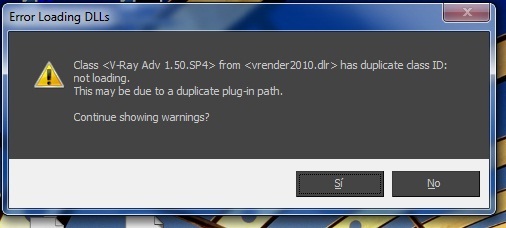

    Hola a todos, sobre todo es mi primer comentario en este foro, como todo buen novato espero la colaboración de ustedes, la duda es la siguiente.
    Me he instalado el 3ds Max 2011 y el Vray service pack 4-32 2010 y mi sistema operativo es Windows 7 32 bits, en principio todo se dio bien en la instalación, pero cuando inicio el programa me salen dos mensajes que, adjunto como imagen, al primero le doy aceptar y al segundo le doy que no y el programa arranca normalmente, al abrir el cuadro rendering setup (f10) aparece el Vray, no se espero de ustedes las mejores sugerencias para poder solucionar el problema, le agradezco de antemano saiu colaboración, email: amolinarteta@hotmail.com.

    Vaya al parecer, creo que están dañados o mal instalado los (*.dll) del Vray en la carpeta plugin, intenta desinstalarlo e instalarlo de nuevo y si el problema persiste consigue otro Vray service pack 4, yo también tengo el 3ds Max 2011 y al instalar el Vray service pack 4 direcciónando a las carpetas correctas no tuve ese problema saludos.

    Alejandro1369, gracias por tu información, volveré instalarme el Vray nuevamente, y te comentaré el resultado obtenido.
