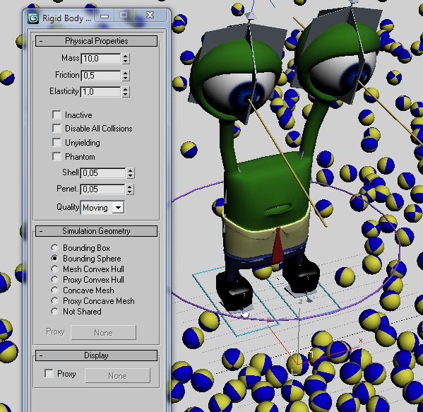

    Hola a todos. Estoy teniendo un problema en una animación de prueba que estoy haciendo con reactores. Intento que un montón de pelotas choquen contra un personaje animado que va caminando y que estas pelotas, al chocar, respeten el movimiento de mi personaje. Pero, en cambio, solo toman el objeto como si estuviera quiero, y cuando empieza a caminar, atraviesa todas las pelotas en lugar de patearlas.
    No sé si soy muy claro, espero que sí. Gracias por la ayuda.
Nombre: reactor.jpg
Visitas: 75241

    En cambio, solo toman el objeto como si estuviera quiero, y cuando empieza a caminar, atraviesa todas las pelotas en lugar de patearlas.
    Así de memoria no recuerdo, pero tengo entendido que ambos Solvers no posen las mismas características y que, por ejemplo, Havok 3 sólo admite objetos rígidos.
    Será cuestión de que revises en la ayuda para elegir el Solver que más se adecue a tu necesidad.
    Aparte. ¿marcaste el personaje como unyielding (inconmovible)? Sólo así tomara una animación previa como no-interpenetrable.

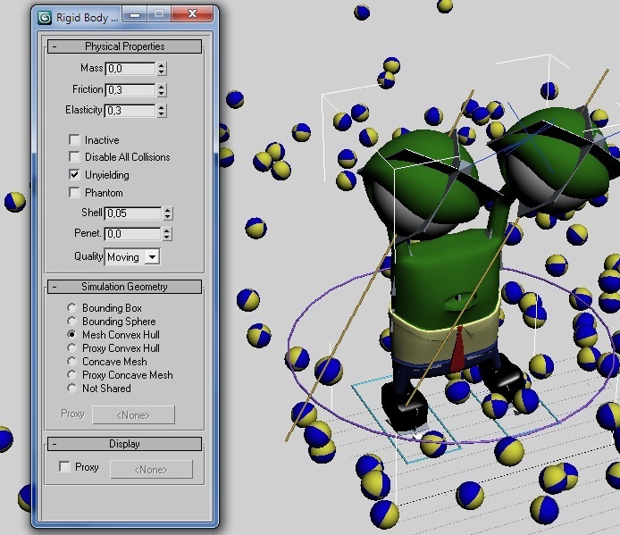

    Hola Deloeste. Te cuento que uso solos reactores que vienen por defecto en el 3ds Max, vos me aconsejas otra cosa?
    Adjunto dos fotografías para que veas como comfiguro cada objeto el monstruo y las pelotas, en realidad yo lo tenía sin unyielding pero hice una prueba y si marco esa opción todas las pelotas lo atraviezan.
    Como si no estuviera. Gracias por la ayuda.

    Te cuento que uso solos reactores que vienen por defecto en el 3ds Max.
    Que son los Solvers havok1 y 3. Fíjate bien, hay que elegirlos en la persiana about, en utilities > Reactor. ¿Cuál usaste?
    Si.
    Adjunto dos fotografías para que veas como comfiguro cada objeto.
    Y ya se ve que no has leído la ayuda básica de max: para tu objeto la opción es Concave Mesh.
    Pero aparte debes leer en el extenso cuadro de la ayuda cuál de los distintos tipos de geometría y modificadores es compatible con cual Solver: tienen una larga lista de salvedades y excepciones.

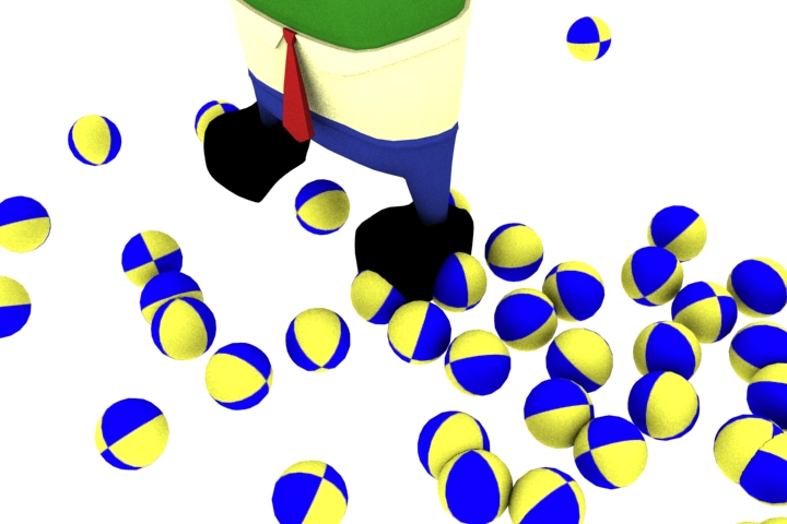

    Buenísimo, mira en base a lo que me dijiste empecé a probar y me di cuenta de mi error, y pude solucionarlo. El primer error era que yo solamente estaba metiendo dentro del RB Collection al monstruo y en cambio tenía que agregar también los Bones que hacen que se mueva.
    Y el segundo error era no tildar la opción unyielding.
    Vpara el que quiera ver cómo quedo.
