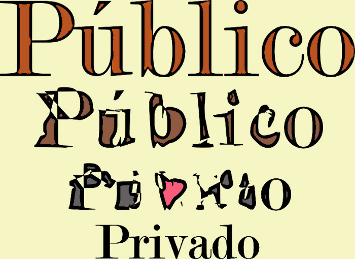

    Por cierto, la imagen que adjunto en el mensaje anterior es un ejemplo de la extrapolación de dos trayectos, en este caso entre un 1 y un 2. Tiene sus limitaciones, pero me parece la mar de curioso. Un abrazo, lobopecados.

    Hola no me había fijado que había una imagen en el anterior mensajes. La verdad que es algo curioso cómo se va transformando el uno en dos, es muy bueno.
    No se cómo se hace lo de extrapolar, de todas maneras, me pregunto si me serviría para lo que te comente.

    Lo de la interpolación de trayectos no tiene que ver con tu pregunta, lo decía por si no lo conocías porque a mí me pareció curioso.
    Por cierto, por si no lo conoces te pongo un enlace a la página de Joaquín itsgud, donde puedes encontrar tutoriales que están muy bien (interpolación incluía):
    http://joaclintistgud.wordpress.com/...po-a-logotipo/. Un saludo, lobopk2.
