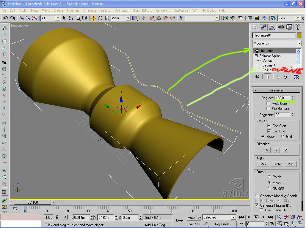

    Eh, es lo mismo, pero hay que saber usar el lathe, tienes que tener en cuenta que son dos programas difefrentes, no puedes comparar, hacer un objeto por revolución, es lathe en 3dsmax.
Nombre: ShapeLathe01.jpg
Visitas: 1324
Tamaño: 201.9 KB
ID: 143529   Clic en la imagen para ver su versión completa.
Nombre: ShapeLathe02.jpg
Visitas: 1177
Tamaño: 148.1 KB

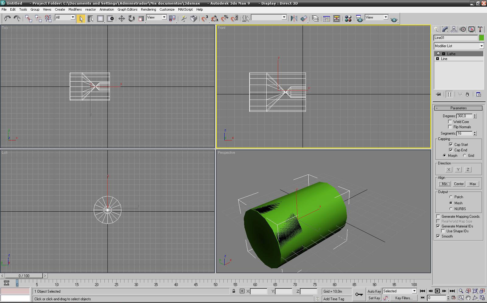

    Biofix, gracias. Lo que quiero hacer es una revolución con el perfil que tengo, pero cuando hago el lathe me lo hace como un cilindro. (aun cambiándole el min, max o cen) no me queda como aparece en el que hice en el programa de procad (que es casi como el AutoCAD con Revolve). Como dice Claudio, son programas diferentes, pero que al fin y al cabo, se puede hacer eso en 3ds Max.podrían ayudarme cómo?
Nombre: 01.JPG
Visitas: 817
Tamaño: 237.0 KB
ID: 143592   Clic en la imagen para ver su versión completa.
Nombre: 02.JPG
Visitas: 719
Tamaño: 259.5 KB
ID: 143593   Clic en la imagen para ver su versión completa.
Nombre: 03.JPG
Visitas: 640
Tamaño: 239.8 KB

    Vas por buen camino, pero te falta un paso, al lado donde dice lathe hay un signo +, haz click sobre el y aparece un subelemento axis, lo marcas para que se ponga amarillo y ahí puedes mover el eje de rotación.
